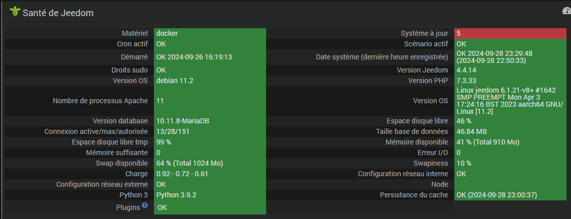

Mon backup est créé sur un jeedom dans docker sur rpi et la bdd est déportée dans un autre container, c’est donc un montage un peu ésotérique mais qui fonctionne bien en général, il n’est pas à jour mais je pourrais refais les maj et un test si besoin

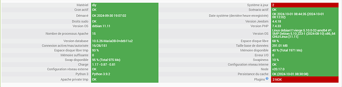

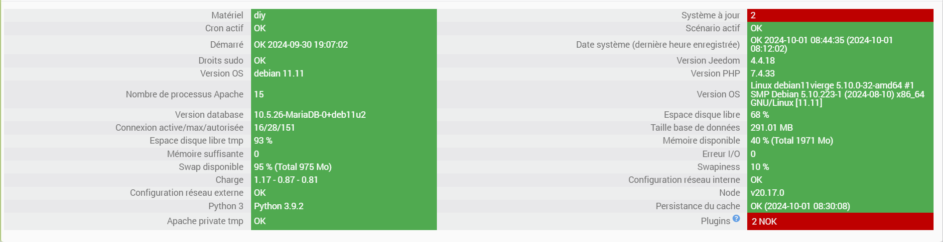

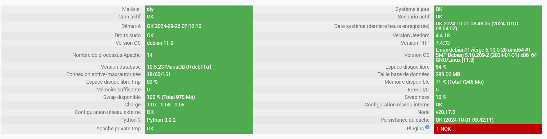

Quelle est la version de mysql sur ta VM ?
Jeedom créant le backup :
Jeedom recevant le backup :
Dans tous les cas, je ne pense pas que ce soit une bonne idée de faire un restore sur une version inférieur.
