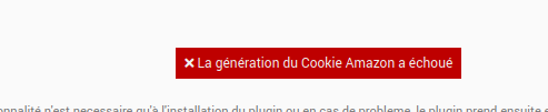

Edit: j’ai eu une erreur de cookie.
Depuis, impossible de le générer, une erreur à chaque fois.
Screenshot_251110124211
[10/11/2025 12:38:17] ERROR  : getCookie::generateAlexaCookie err_2: No tokens in Register response reason => DuplicateDeviceName >> null
[10/11/2025 12:41:02] ERROR  : getCookie::generateAlexaCookie err_2: No tokens in Register response reason => DuplicateDeviceName >> null
[2025-11-10 12:40:01] ERROR  : ** alexaapiv2::cron10Job deamon_state Nok : Cookie:: Invalid data (tokenDate Or localCookie)
idem. Impossible de charger le cookie depuis 3 jours malgré les mise a jour successives. J’ai ENFIN trouvé la solution : aller sur amazon, securité, appareils, alexa, et supprimer l’appareil « jeedom » visible
Merci @lataniere110, ça a débloqué le cookie.
