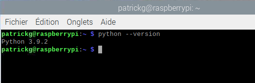

J’utilise le plugin MyModbus en bêta sur un Raspberry et ma version de Python installée et la 3.9.2, chez toi à priori c’est la 2.7

Merci pour la réponse. C’est la version 2.7 de Python qui est installée. Sur la Delta c’est 3.7.3.
