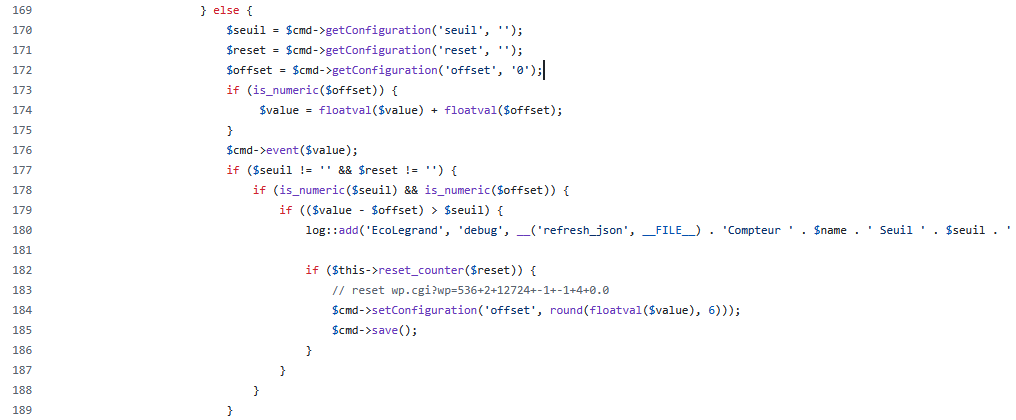

L’erreur des logs pointe vers la ligne 174 du fichier /var/www/html/plugins/EcoLegrand/core/class/EcoLegrand.class.php
Ca concernerait: $offset = $cmd->getConfiguration(‹ offset ›, ‹ 0 ›);
if (is_numeric($offset)) {
$value = $value + $offset;
Je ne sais pas si c’est lié mais par ailleurs, je n’ai plus d’actualisation de la puissance instantanée et du dernier refresh. En revanche, les valeurs de compteurs continuent de s’incrémenter.
Essayez avec cette syntaxe :
                            $value = floatval($value) + floatval($offset);
C’est pour palier à cette erreur (si c’est celle-ci qui pose problème) :
[2025-12-28 00:27:22][ERROR] Erreur sur la fonction cron du plugin : Unsupported operand types: string + string

J’ai fait la correction du code ligne 174 et ca fonctionne. En revanche, il doit y avoir un soucis de syntaxe dans la proposition de modification des lignes 177 à 189 proposées par @Michel_F car cela me génère une erreur.
Je l’avais mis plus haut en txt joint. N’était-ce pas le log attendu ?
J’ai modifié les lignes avec cette syntaxe :
 if ($seuil != '' && $reset != '') {
    if (is_numeric($seuil) && is_numeric($offset)) {
        if (($value - $offset) > $seuil) {
            log::add('EcoLegrand', 'debug', __('refresh_json', __FILE__) . 'Compteur ' . $name . ' Seuil ' . $seuil . ' Value ' . $value . ' Offset ' . $cmd->getConfiguration('offset') . '--> ' . $value);
            if ($this->reset_counter($reset)) {
                // reset wp.cgi?wp=536+2+12724+-1+-1+4+0.0
                $cmd->setConfiguration('offset', round($value, 6));
                $cmd->save();
et cela fonctionne. Il semble qu’il y avait une parenthèse manquante dans la proposition de correction. Le problème est résolu. Merci pour votre aide @Michel_F et @bernard.dandrea.

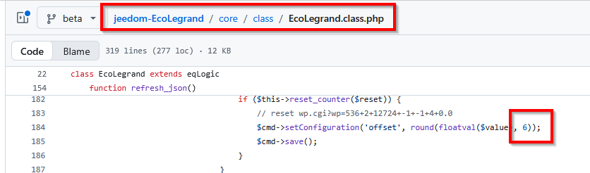

Petite erreur dans la beta. désolé
la version corrigée sera disponible demain en beta
d’ici là, si vous avez déjà appliqué la mise à jour, vous pouvez supprimer une parenthèse fermante en ligne 184
Il ne faut pas plutôt en ajouter une ?
Edit : promis dans 2 jours j’arrête le champagne !
Aucune erreur en réalité.
je ne pense pas: 3 parenthèses ouvrantes et 3 fermantes
En effet même si j’ai relu 10 fois. Les restes de foie gras probablement :stuck_out_tongue::joy:
