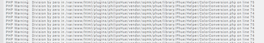

Je viens de me rendre compte que j’ai cette erreur qui remonte dans les logs de Philips Hue
Je suis en 4.0.61 sous Buster sur rpi3B+
Ces erreurs remontent dans cron_execution

J’avais le même problème.
J’ai supprimé les 2 commandes faisant référence à « couleur » sur les ampoules blanches.
