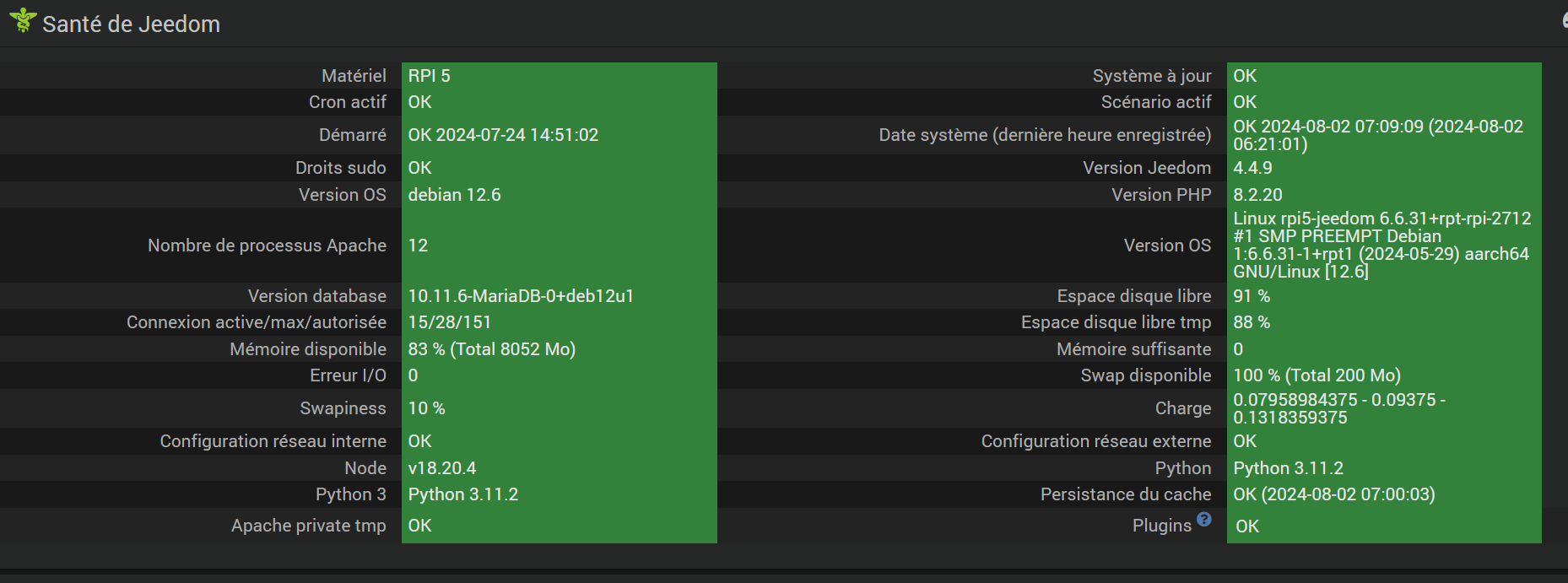

J’ai cette erreur régulièrement et je ne trouve pas :
C’est pas bloquant mais ce n’est pas propre.
0157|[Fri Aug 02 07:01:18.713679 2024] [php:error] [pid 2945547:tid 2945547] [client 192.168.XX.XX:18427] PHP Fatal error:  Uncaught TypeError: round(): Argument #1 ($num) must be of type int|float, string given in /var/www/html/core/class/cmd.class.php:1743\nStack trace:\n#0 /var/www/html/core/class/cmd.class.php(1743): round()\n#1 /var/www/html/core/class/eqLogic.class.php(920): cmd->toHtml()\n#2 /var/www/html/core/ajax/object.ajax.php(160): eqLogic->toHtml()\n#3 /var/www/html/core/ajax/object.ajax.php(206): jeeAjax_objectToHtml()\n#4 {main}\n  thrown in /var/www/html/core/class/cmd.class.php on line 1743
C’est parce que vous avez installé debian 12.
Oui peut être mais sur un RPI5 on ne peux pas installer debian 11
Le soucis est corrigé en alpha (attention ca sera pas dans la prochaine stable, 4.4.10 mais dans la suivante).
