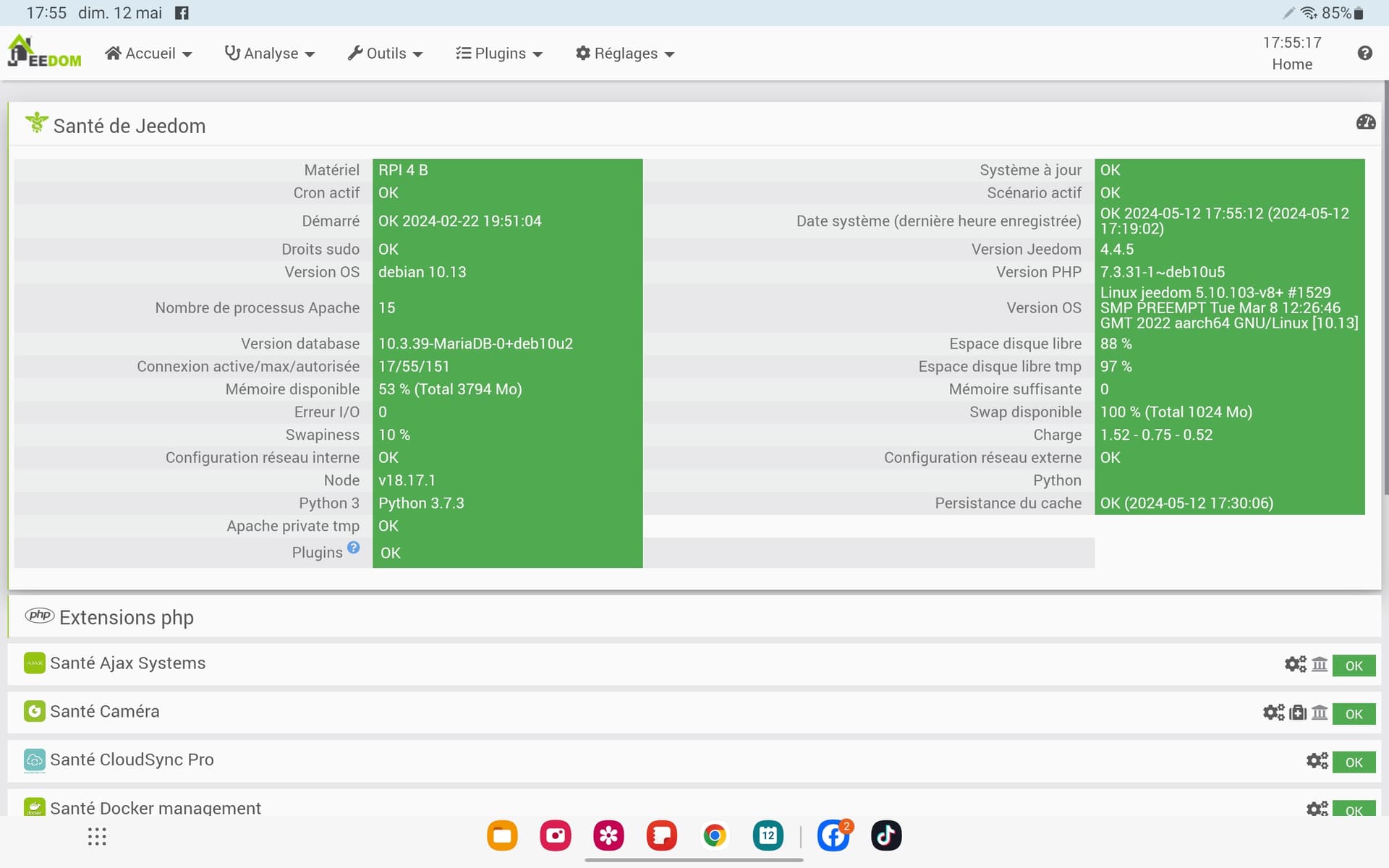

Une copie de la page santé de votre Jeedom.
Voilà la page santé, le plugin weather n’apparaît pas dans la liste.
C’est normal, car il n’y a que les plugins avec des daemons qui se retrouvent dans cette liste.
En revanche, vous êtes sur une vieille version du système d’exploitation (Debian 10). Il faudrait passer sur la version Debian 11 (Raspberry Pi OS Bullseye 64 bits).
Il est possible que ce plugin nécessite une version de PHP plus récente, qui n’est pas sur votre système.

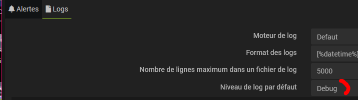

Pour avoir des PHP Notice dans http.error et/ou cron_execution, il faut que le niveau de log du core soit en debug.
Dans la configuration de Jeedom, Onglets Logs il y a :
Ok, donc à l’utilisateur de justifier d’être en mode débug par défaut.
Si c’est le cas, ce n’est pas une bonne pratique, le.mode débug soit être utilisé plugin par plugin pour identifier un problème et pour un court instant.
Cela ne retire pas le fait que si ces messages ne sont pas nécessaires ou même qu’il est possible de les supprimer, de le faire.
