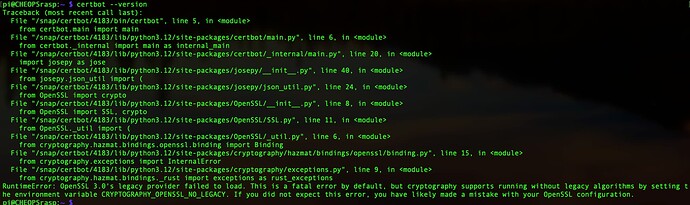

Que donne la commande ? :
certbot--version
akenad :slight_smile:
Il me renvoie la trace d’erreur
Tu as bien mis 2 tirets (touche clavier 6) avant version ?

Nope c’est bien tout attaché :slight_smile: c’est la présentation du batch qui me fait ça
Bon il va falloir creuser tout ça car visiblement comme je le disais au début le problème est lié à des différences de versions.
et la le groupe python3/certbot/cryptography/openssl
semble différent si on utilise pour les installations des paquets, apt et pip versus snap.

J’ai essayé de forcer une réinstallation de Certbot, mais a priori le retour du jeedom est : non il existe déjà, et j’avoue pas être super chaud pour le retirer complètement sachant que mon certificat est valable encore un peu :slight_smile: pour les accès externe c’est bien utile :slight_smile:
Je sais pas si ça peut aider, j’avais exactement le même souci et les mêmes version? J’ai fait un sudo apt install python3-certbot-apache et ça fonctionne maintenant.
hello @chouette
je viens de tenter, a priori un soucis de package je crois
je complète, a la suite de la commande sudo apt install python3-certbot-apache
Côté page santé, j’ai mis à jour sshmanager mais retour meme erreur que précédemment
ImportError: cannot import name ‹ appengine › from ‹ urllib3.contrib › (/usr/local/lib/python3.9/dist-packages/urllib3/contrib/init.py)
J’ai exactement la même erreur suite à cette manip
Je suis pas le seul ça me rassure ^^
J’ai essayé de desinstaller certbot et de le remettre c’etait pareil, j’ai essayé de mettre a jour cryptography sans succés.
