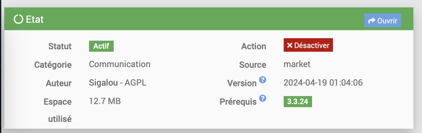

Il faut relancer les dépendances et fournir le log.
Merci, en effet dépendances relancé après avoir fait le nodejs et plus d’erreur.

Bonjour, oui je suis bien passé en version beta du plugin et bien en 4.4.7 :slight_smile:
