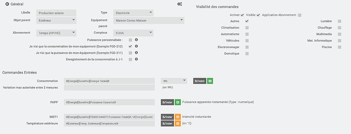

J’ai ce message depuis un certain temps, et je ne vois vraiment pas ou renseigner ce champ …
Merci de votre aide

Il faut, je pense le renseigner dans le paramétrage de l’équipement. Tu es en quel tarif?
Tempo.
Titanium
tu peux montrer le paramétrage de ton equipement
je ne retrouvais pas l’équipement mais la ligne du message commençait par 1439, j’ai cherché l’équipement 1439, mais je ne savais pas comment. Je me suis rappelé que la ligne de l’URL contient ce numéro… Alors en affichant l’URL de mes équipements suivi Conso je l’ai trouvé (la source « Conso_trame » ne m’a pas aidé à trouver le plugin énergie concerné entre téléinformatiques suivi Conso; etc…) , c’est celui de ma prod solaire, et je n’ai pas de HP / HC bleu blanc rouge. Je l’ai donc reparamétré comme cela mais est correct pour de la prod ?
Merci de ton aide
Titanium
Oui c’est tout bon comme cela
