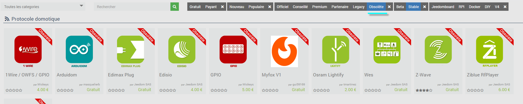

Ce n’est pas possible que le plugin soit absent du market sauf si il est obsolète, plugin-openzwave par exemple, ou que votre version debian ou jeedom ne correspondent pas au minimum requis.

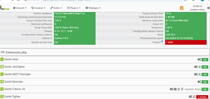

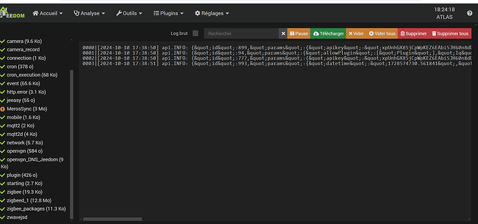

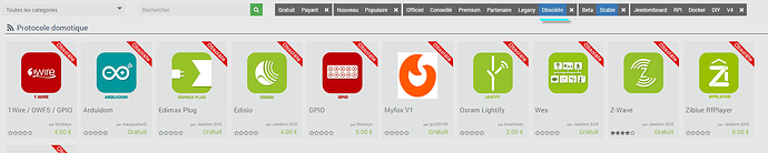

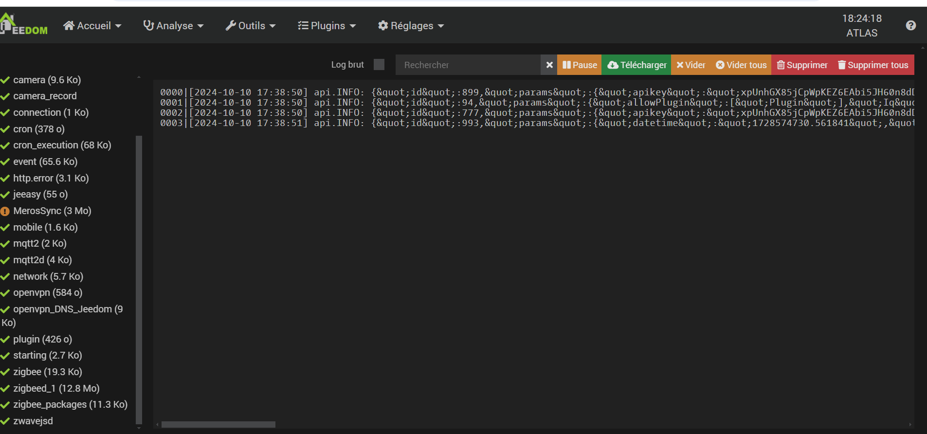

merci de vous intéressez à mon problème. ma page santé jointe ou zwave n’apparait plus, sur la page Logs jointe il est indiqué et sur la page Market jointe pas de plugin zwave.
Ma version est 4.3.23

Le plugin openzwave est obsolète
Vous l’avez supprimé peut être par erreur.
Qu’il y aie encore des logs de ce plugin normal tant que vous ne les effacerez pas
Il faut migrer vers zwave JS

Ci-joint mon tableau de santé plus complet

Je confirme ne plus avoir le plugin Z-Wave js sur mon market.

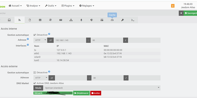

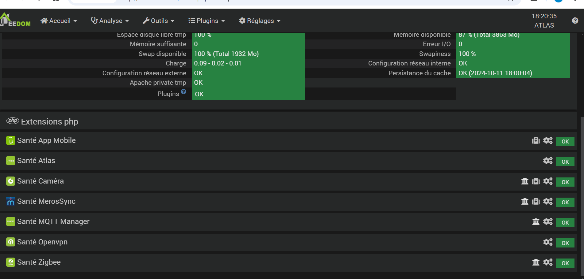

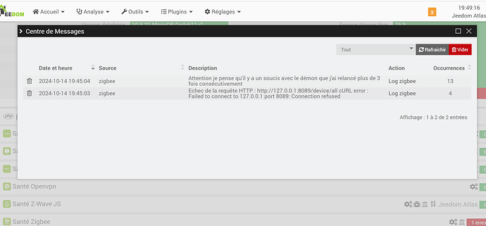

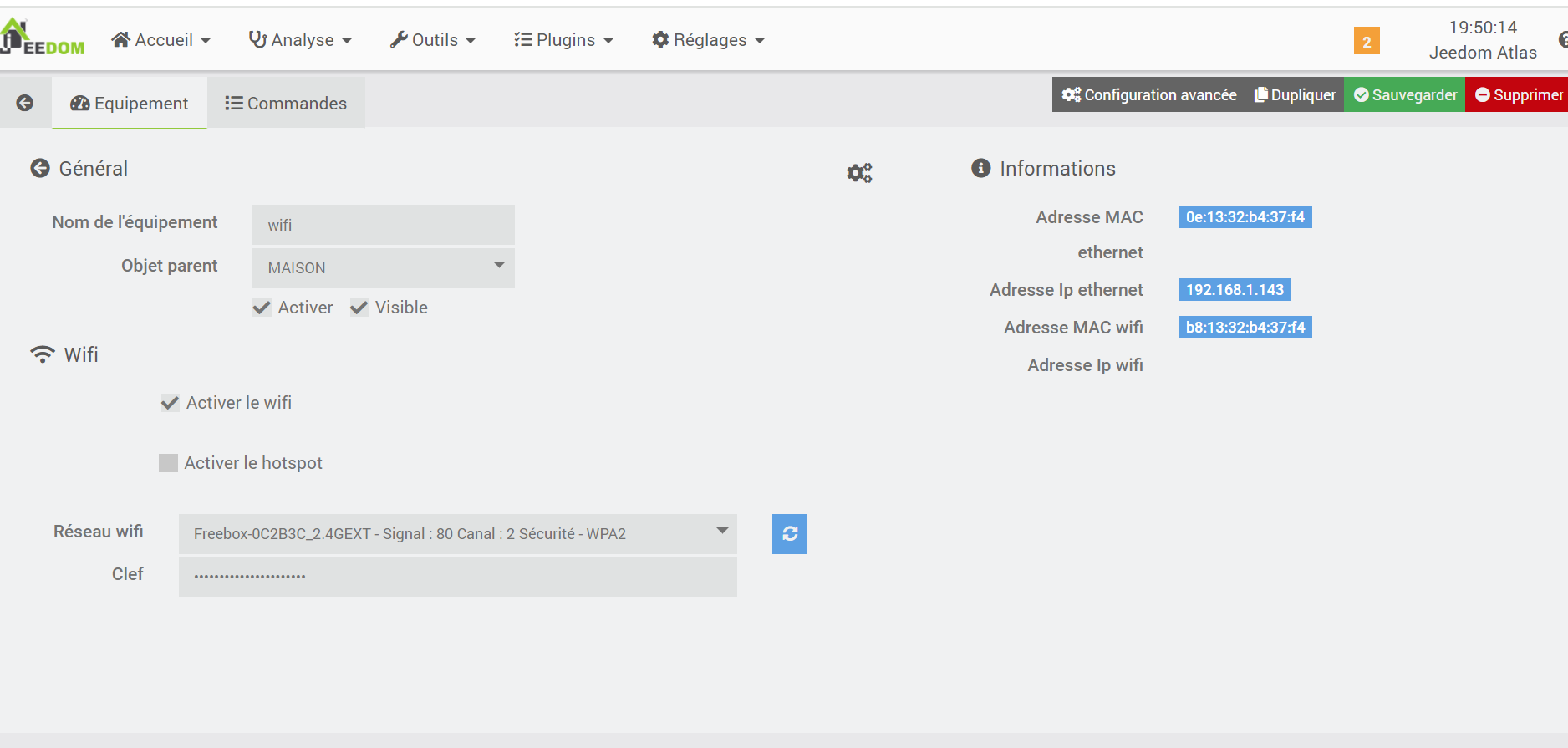

Effectivement je pensais être sauvé après la réinitialisation mais malheureusement beaucoup de désagréments, pas de wifi et erreur Zigbee que je ne comprends pas.
Quelques impressions d’écran jointes.

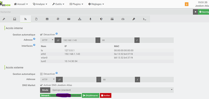

Je vous sollicite de nouveau
Nouvelle impression d’écran qui pourrait peut-être servir d’informations
