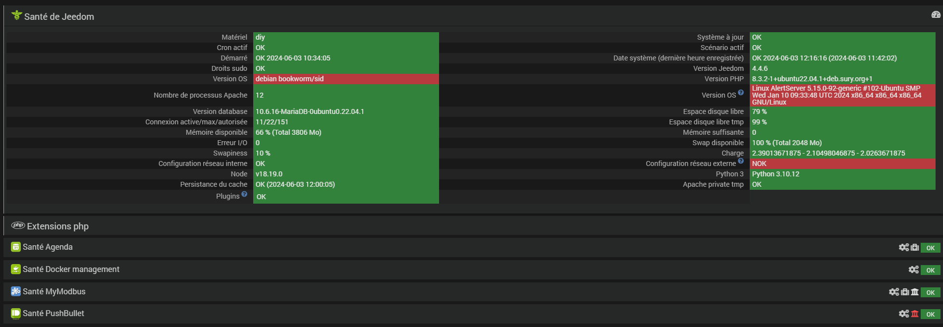

Sans la log complete je vais avoir du mal a comprendre ce qui c’est passé. Une copie de la page santé aussi serait pratique.
Bjr Loic
La page Santé demandée
Pour les LOG , après le redemarrage, j’ai effacé tous les logs, donc sans doute rien de dispo
Comme je reviens de congé c’est un peu chaud, mais je referai un essai d’update plus tard pour avoir les logs (malgré le fait que je suis bien passé en 4.4.6 a priori mais sans finaliser le process d’update)
