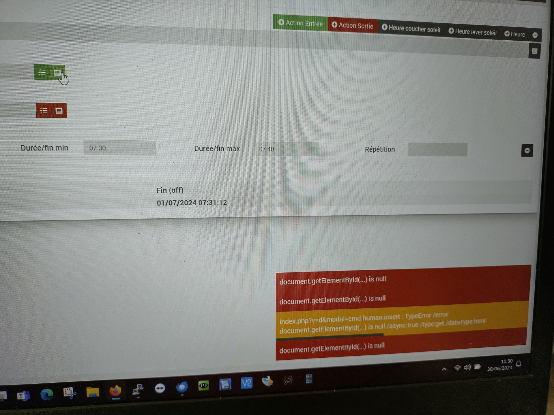

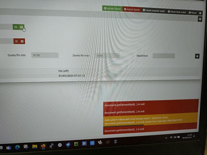

Ayant eu un problème lors d’une mis à jour et restauration de mon Jeedom j’ai décidé de tout repartir à zéro. J’ai donc refais une installation neuve sur Raspberry 4 B, Debian 11.10 64Bits et Jeedom 4.4.8.1. Le soucis est que lorsque je veux par exemple utiliser le plugin « Volet proportionnel » ou « simulation présence » lors de l’intégration des commandes comme pour monter ou descendre un volet j’ai la plus part du temps une erreur que je ne comprend pas. Voir photo. De plus, das ce cas, mes commande ne fonctionne pas. Comme si le lien entre la commande virtuel et réel ne se faisait pas. Quelqu’un aurait il une idée pour trouver une solution ?
Il arrive par moment lors du clic sur l’intégration de la commande de ne pas avoir d’erreur mais pour autant ça ne fonctionne pas

Pourriez-vous faire une copie d’écran propre, svp?
La touche imprime écran est le moyen le plus simple.

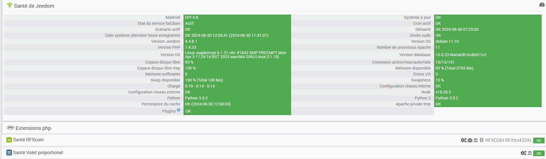

Sinon, il manque les logs du plugins et la page santé jeedom.

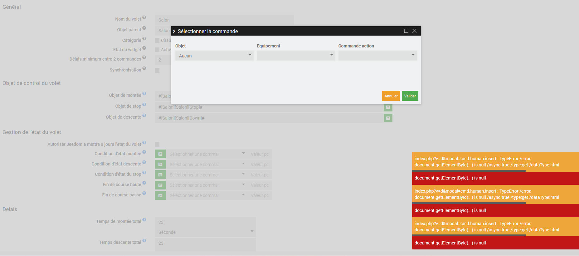

Merci pour Tonio, Il est vrai que je n’ai pas pensé à l’imprim écran sur le moment malgré que l’on voit bien sur la photo. Voici donc 2 captures, une pour la santé de Jeedom mais tout OK et une autre indiquant mon erreur. Je n’ai pas de log à mettre car mes logs dans l’analyse de Jeedom ne comporte aucun évènement lié à ce que je fais. Idem pour les logs plugins car en plus cela le fais sur au moins 2 plugins
