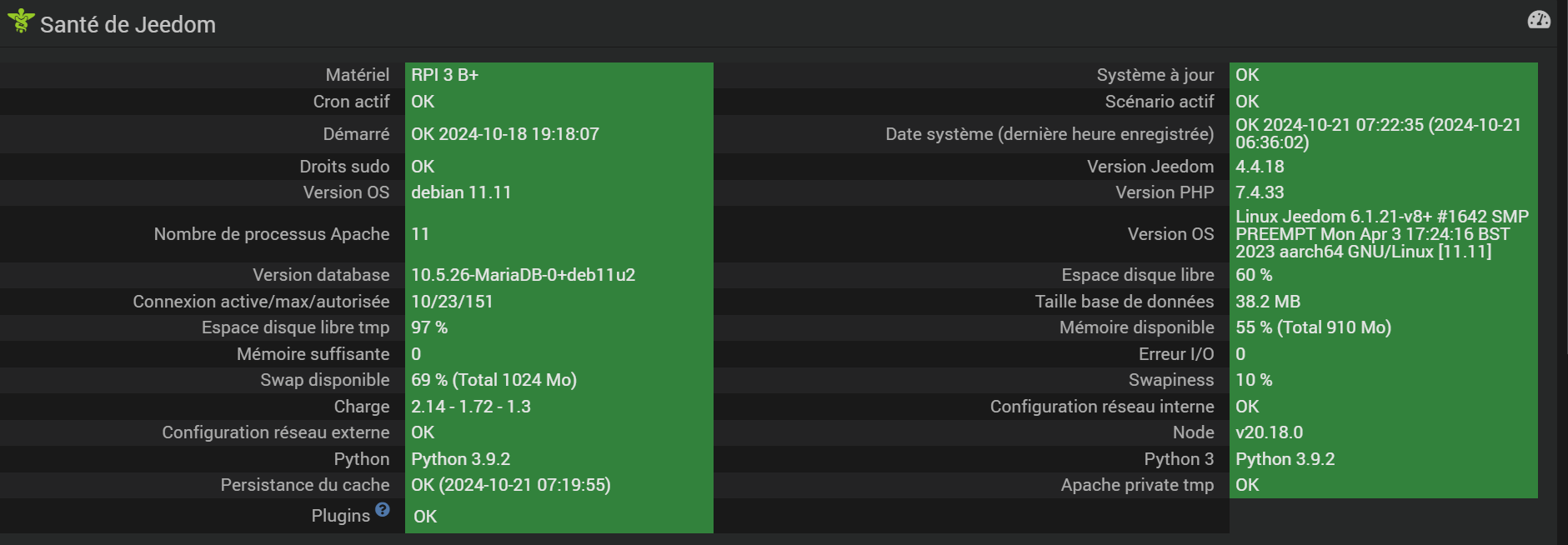

Liste plugins de santé jeedom ?
akenad :slight_smile:
Voici :
Un SSD msata ou nvme (voir une eMMC) serait déjà bien mieux qu’une clé USB ou une SD.
Certes rien n’est affiché en rouge mais la charge est quand même supérieure à 1 et le swap n’est pas à 100%.
L’OS est-il en version Lite ?
Il me semble que c’est un M2.
Oui, version Lite
