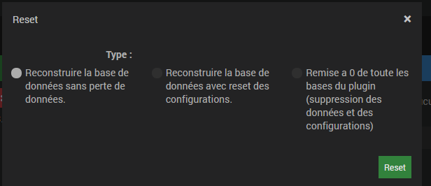

Alors pour reset la db,
Tu va dans les setting du plugin, puis tu clique sur Reconstruction de la base de données !! :
Et ensuite on va d’abord tenter avec juste la reconstruction sans la perte de donné :slight_smile: :
Puis tu fait reset.
Un conseil tu met tes log en debug, et tu pourras suivre grâce a eux (En temps réel)
