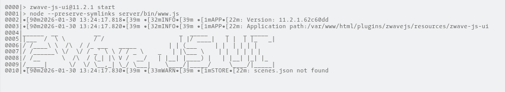

bonjour à tous, j’ai ce qui semble être une erreur dans le log zwavejsd à la ligne 10.
Savez vous ce que cela signifie ?
merci

0000|> zwave-js-ui@11.2.1 start
0001|> node --preserve-symlinks server/bin/www.js
0002|e[90m2026-01-30 13:24:17.818e[39m e[32mINFOe[39m e[1mAPPe[22m: Version: 11.2.1.62c60dd
0003|e[90m2026-01-30 13:24:17.820e[39m e[32mINFOe[39m e[1mAPPe[22m: Application path:/var/www/html/plugins/zwavejs/resources/zwave-js-ui
0004|______  __          __                      _  _____     _    _ _____
0005||___  /  \ \        / /                     | |/ ____|   | |  | |_   _|
0006|/ /____\ \  /\  / /_ ___   _____         | | (___     | |  | | | |
0007|/ /______\ \/  \/ / _' \ \ / / _ \    _   | |\___ \    | |  | | | |
0008|/ /__      \  /\  / (_| |\ V /  __/   | |__| |____) |   | |__| |_| |_
0009|/_____|      \/  \/ \__,_| \_/ \___|    \____/|_____/     \____/|_____|
0010|e[90m2026-01-30 13:24:17.830e[39m e[33mWARNe[39m e[1mSTOREe[22m: scenes.json not found
J’ai le même « souci » de mon coté et ça n’a aucun impact fonctionnel.
Si je ne dis pas de bétise, l’utilisation des scenes n’est pas obligatoire donc rien n’oblige à avoir ce fichier. D’ailleurs on voit qu’il s’agit d’un WARN et non d’une erreur bloquante :wink:
C’est exactement ça : cela veut juste dire qu’il n’y a pas de Scènes configurées (voir dans Zwavejs-UI le menu correspondant).
merci beaucoup ! :wink:
