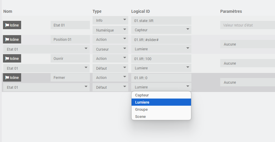

Cependant, à chaque manoeuvre, j’ai cette retour en log :
Erreur exécution de la commande [BP VOLETS][STORE PF HAUT][Fermer] : Erreur lors de la requete : 172.16.0.11:8484/api/61E897462B/sensors/2/state(PUT), data : {"lift":0} erreur : 3 => resource, /sensors/2, not available
Sauriez-vous si j’arrive à améliorer la chose ?
Merci pour vos idées et retours.
Resolu, une des commandes étant en capteur :
