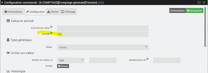

De base la valeur est comme ca :

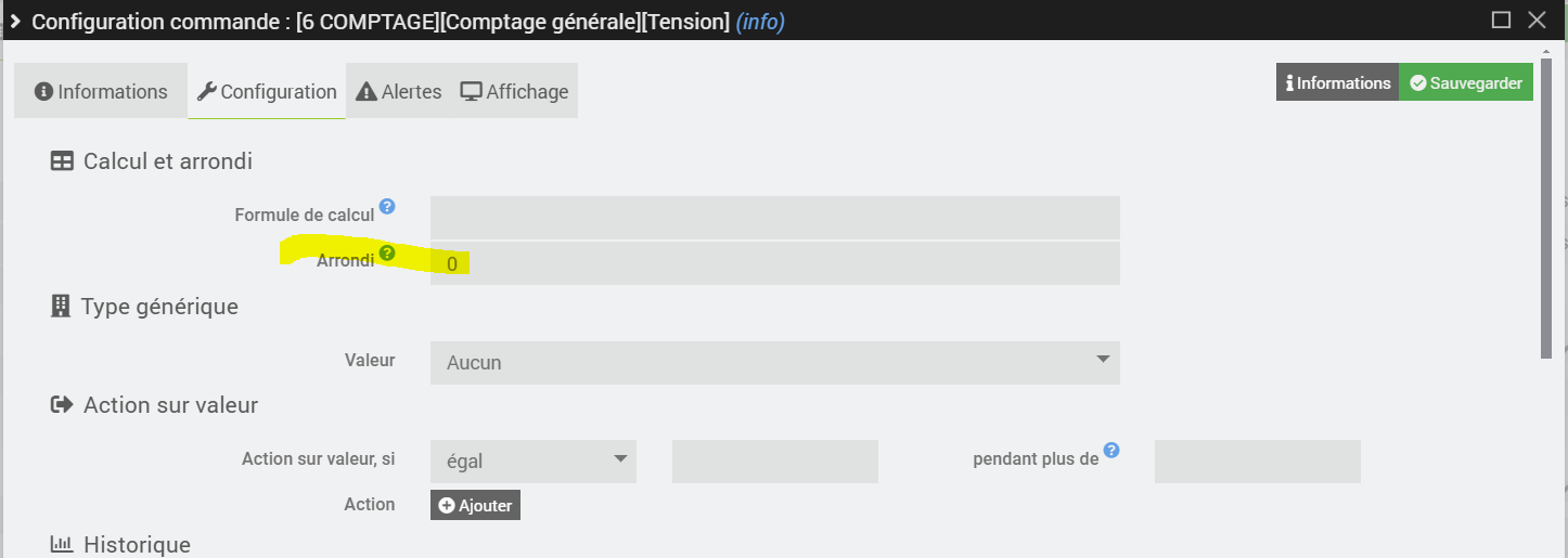

Mais je l’ai modifié avec 0 decimal pour l’arrondir avant la virgule.
mais l’erreur est toujours présente.

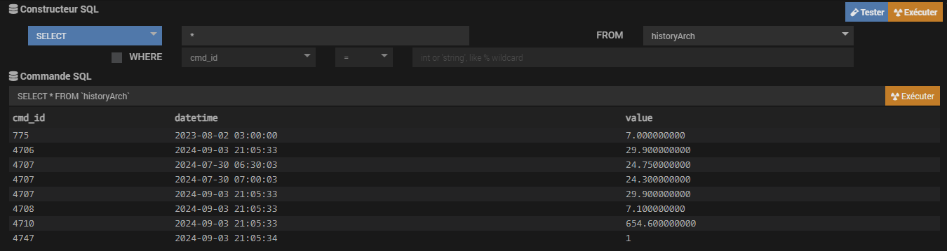

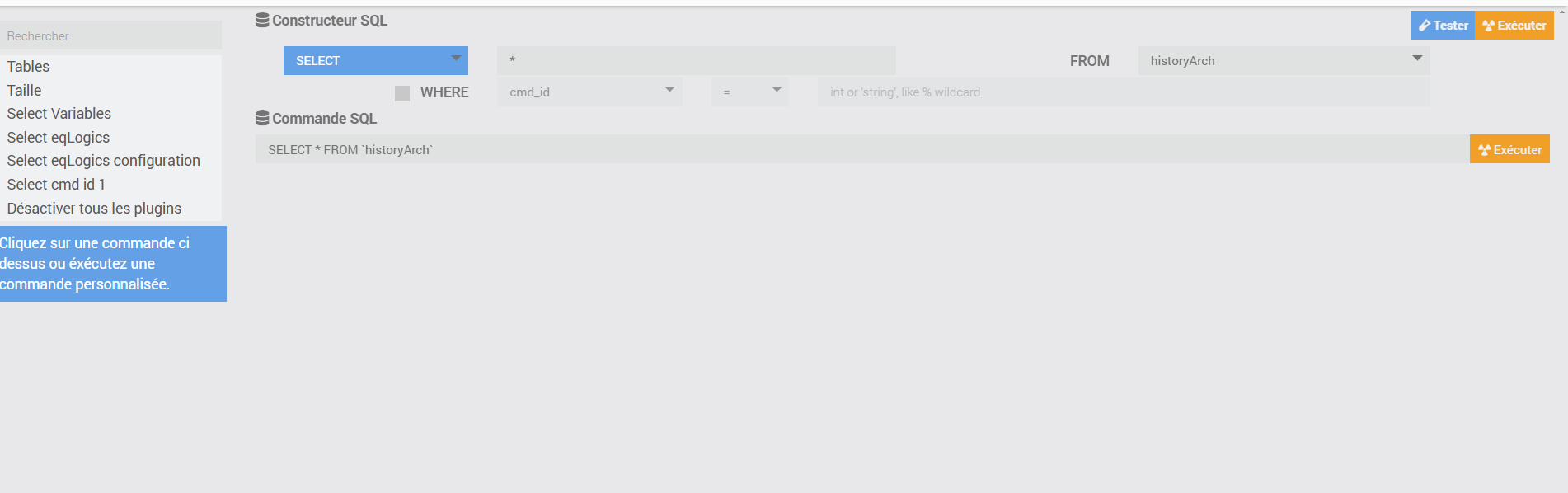

Mais comme c’est intéressant, je vais essayer de voir avec toi d’où ça peut venir : dans le menu Réglages / Système / Configuration sous l’onglet OS / DB, en bas le bouton Rouge ‹ Ouvrir › à coté de Administration base de données
Là, regarde ce que tu as dans la table history et historyArch :
Voila

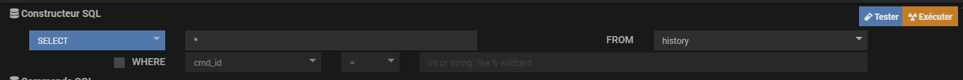

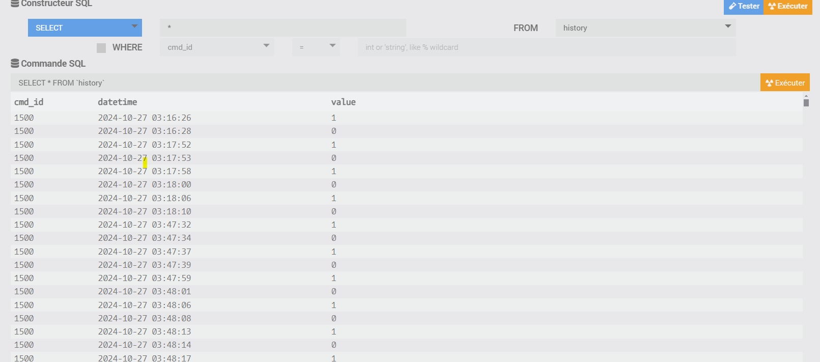

history
ca m’a planter la page web.
history arch
il y a rien
Pour history, il faudrait juste sélectionner cmd_id = '14235' et trouver la valeur qui fait planter la commande. On pourra soit la supprimer soit la modifier

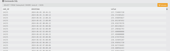

je les aitrouvé dans historyarch
et je les ai supprimé

Le message d’erreur est toujours présent malgré la suppresion de historyarch.je viens de verifier et historyarch est toujours vide pour cette commande.
L’archivage se fait en transférant les données de la table history vers la table historyArch.
La commande 14235 avec la valeur erronée (null) qui ne peut pas etre archivée est dans la table history.
Ce n’est pas un nombre de décimales trop important.
j’ai vidé l’history de la commande 14235. mais je n’avais pas de valeur « null »
