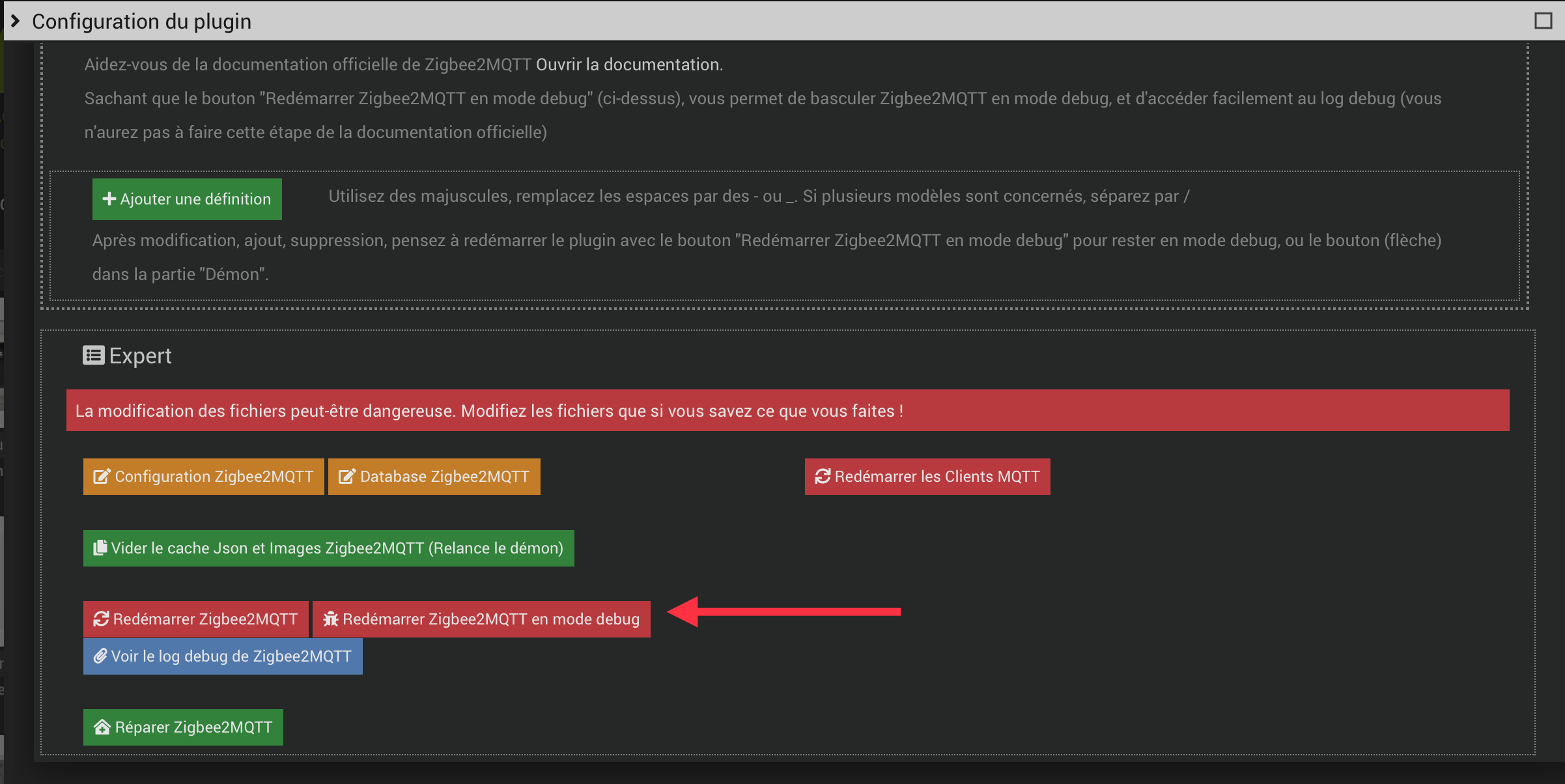

Avez vous fait ce qui est indiqué là:
Démarre zigbee2mqtt en mode debug et consulte le log
Ha je ne l’avais pas vu ce bouton debug

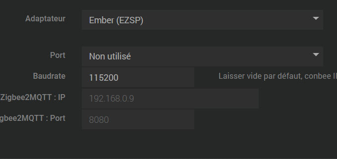

En effet: zh:ezsp:ezsp: Connection attempt 1 error: TypeError: « baudRate » is not a valid baudRate
Est assez parlant, du coup en mettant le 115200, plus d’arret du service et l’inclusion s’active.

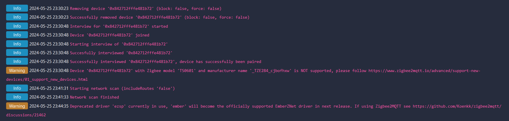

En effet, en 7.4.3 j’arrive a tenir en Ember sans reboot du service.

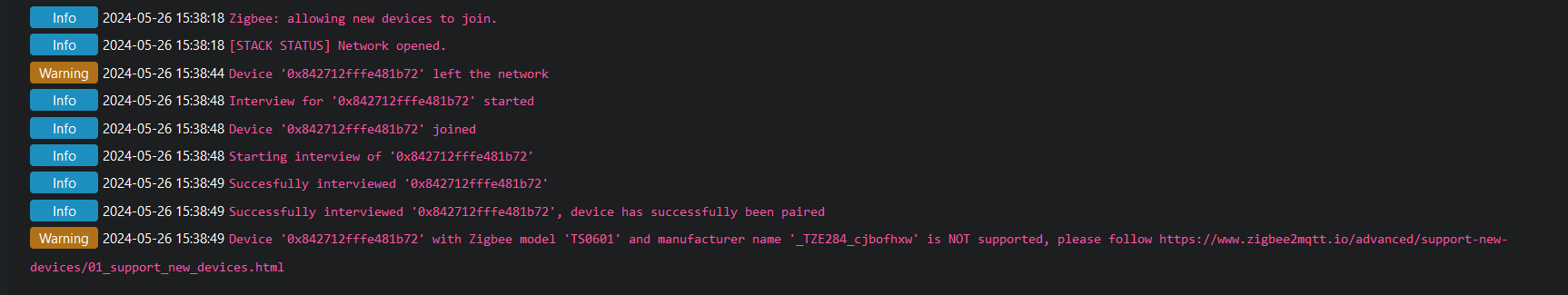

Je n’ai plus la ligne depreciated dans le log mais pour autant l’appareil n’est pas supporté
Et le lien proposé, c’est compliqué de comprendre ce qu’il faut faire pour qu’il soit supporté.
Bon j’ai joué avec le external converter et ajouté un fichier JS dans le même dossier que configuration.yaml
Il est maintenant bien inclus.

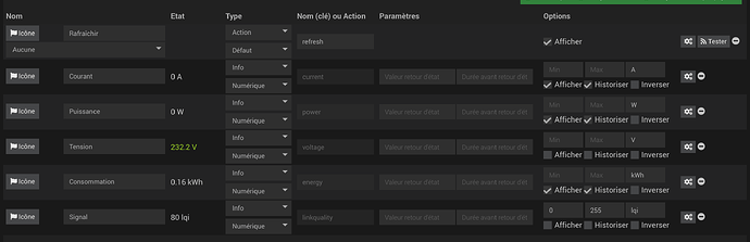

@skwat , tu pourrais me lister les commandes de ta pince?
Voilà,
Pour info le vendor id de la mienne est _TZE204_cjbofhxw
Super merci.

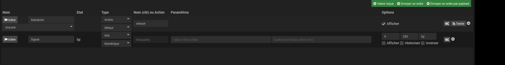

Par contre je dois pas etre bien réveillé mais je ne peux ajouter qu’une commande « numérique » impossible d’ajouter une « info / numérique »
La, je peu pas trop t’aider.
Mais en principe si tu as dupliqué un converter existant tu devrais pas avoir à refaire les commande.

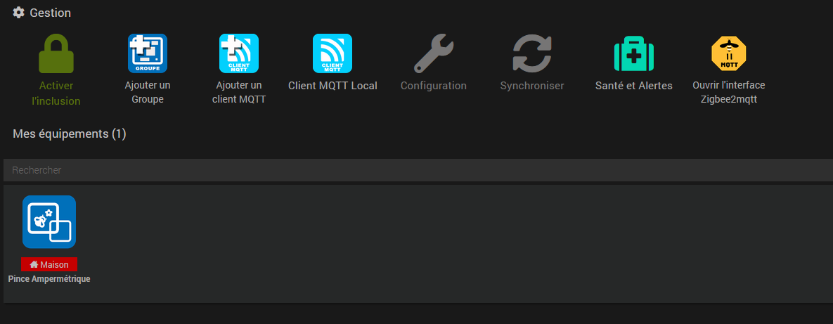

J’ai créé un post sur le fait que l’équipement n’était pas référencé.

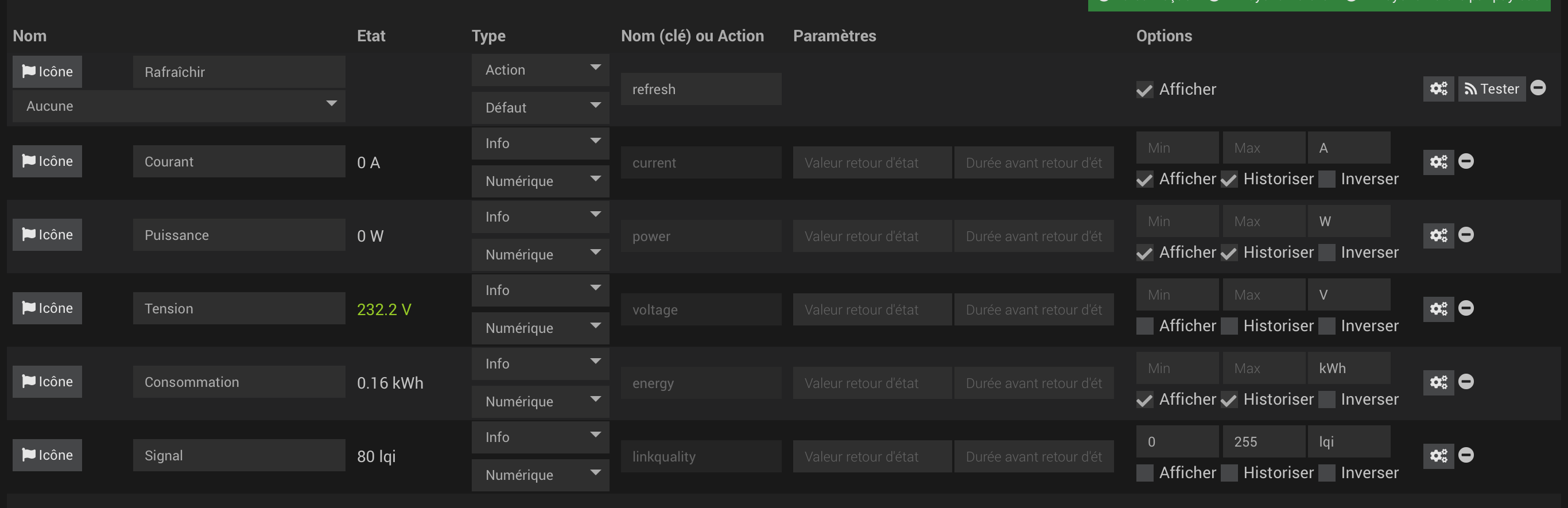

Coté commande, j’ai que ça:
Je ne peux pas dupliquer, ma pince est le seul matos que j’ai en zigbee
A moins que ce soit dans le fichier JS external_converters: que je dois rajouter des « expose »

Haaa et bien voilà ce qu’il manquait dans mon fichier:
Et j’ai pu trouver les infos ici:
Tout remonte bien !!!
