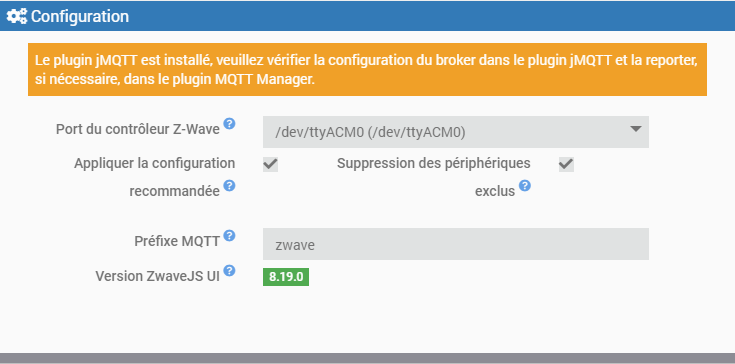

Voici la config Zwave:
Bref, je sèche et fait appel à vous avant de me résoudre à tout réinstaller.
Port sélectionné incorrecte à priori.
Quel controleur avez-vous?
celui qui vous avez configuré c’est le port GPIO du pi, est-ce le cas?
C’est le bon. J’utilise la carte RaZberry2.
En choix, je n’ai ensuite que le même, appelé dev/ttyAMA0 au lieu de Raspberry pi et celui « utile pour certains Raspberry » en serial mais du coup, le demon ne démarre pas. Je n’ai pas auto.

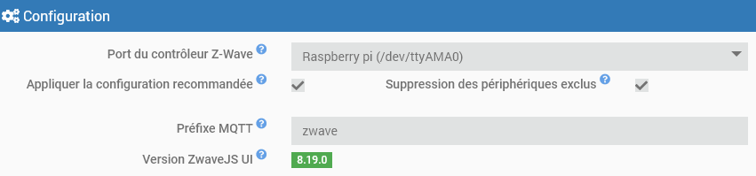

j’ai le même problème depuis ce matin sans raison apparente:
voici la config Zwavejs:

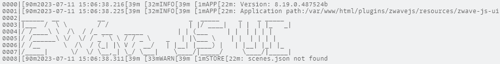

dans le debug Zwavejsd j’ai ceci:
e[90m2023-09-09 09:26:08.400e[39m e[31mERRORe[39m e[1mAPPe[22m: Unhandled Rejection, reason: TypeError: Cannot read properties of undefined (reading 'label')
e[90m2023-09-13 02:19:00.963e[39m e[32mINFOe[39m e[1mAPPe[22m: Version: 8.19.0.78cf6ae
e[90m2023-09-13 02:19:00.975e[39m e[32mINFOe[39m e[1mAPPe[22m: Application path:/var/www/html/plugins/zwavejs/resources/zwave-js-ui

e[90m2023-09-21 14:33:39.357e[39m e[31mERRORe[39m e[1mMQTTe[22m: Mqtt client error connect ECONNREFUSED 127.0.0.1:1883
Error: connect ECONNREFUSED 127.0.0.1:1883
at TCPConnectWrap.afterConnect [as oncomplete] (node:net:1278:16)
e[90m2023-09-21 14:33:40.362e[39m e[31mERRORe[39m e[1mMQTTe[22m: Mqtt client error connect ECONNREFUSED 127.0.0.1:1883
e[90m2023-09-21 14:33:44.767e[39m e[31mERRORe[39m e[1mMQTTe[22m: Mqtt client error connect ECONNREFUSED 127.0.0.1:1883
e[90m2023-09-22 12:03:21.869e[39m e[31mERRORe[39m e[1mMQTTe[22m: Mqtt client error connect ECONNREFUSED 127.0.0.1:1883
e[90m2023-09-22 12:03:22.877e[39m e[31mERRORe[39m e[1mMQTTe[22m: Mqtt client error connect ECONNREFUSED 127.0.0.1:1883
e[90m2023-09-22 12:03:23.883e[39m e[31mERRORe[39m e[1mMQTTe[22m: Mqtt client error connect ECONNREFUSED 127.0.0.1:1883
e[90m2023-09-22 12:03:24.888e[39m e[31mERRORe[39m e[1mMQTTe[22m: Mqtt client error connect ECONNREFUSED 127.0.0.1:1883
e[90m2023-09-22 12:03:25.893e[39m e[31mERRORe[39m e[1mMQTTe[22m: Mqtt client error connect ECONNREFUSED 127.0.0.1:1883
e[90m2023-09-22 12:03:26.899e[39m e[31mERRORe[39m e[1mMQTTe[22m: Mqtt client error connect ECONNREFUSED 127.0.0.1:1883
e[90m2023-09-22 12:03:27.904e[39m e[31mERRORe[39m e[1mMQTTe[22m: Mqtt client error connect ECONNREFUSED 127.0.0.1:1883
e[90m2023-09-22 12:03:28.910e[39m e[31mERRORe[39m e[1mMQTTe[22m: Mqtt client error connect ECONNREFUSED 127.0.0.1:1883
e[90m2023-09-22 12:03:29.916e[39m e[31mERRORe[39m e[1mMQTTe[22m: Mqtt client error connect ECONNREFUSED 127.0.0.1:1883
e[90m2023-09-22 12:03:37.477e[39m e[31mERRORe[39m e[1mMQTTe[22m: Mqtt client error connect ECONNREFUSED 127.0.0.1:1883
e[90m2023-09-22 12:03:38.482e[39m e[31mERRORe[39m e[1mMQTTe[22m: Mqtt client error connect ECONNREFUSED 127.0.0.1:1883
e[90m2023-09-22 17:10:25.449e[39m e[32mINFOe[39m e[1mAPPe[22m: Version: 8.19.0.78cf6ae
e[90m2023-09-22 17:10:25.459e[39m e[32mINFOe[39m e[1mAPPe[22m: Application path:/var/www/html/plugins/zwavejs/resources/zwave-js-ui
______  __          __                      _  _____     _    _ _____
|___  /  \ \        / /                     | |/ ____|   | |  | |_   _|
/ /____\ \  /\  / /_ ___   _____         | | (___     | |  | | | |
/ /______\ \/  \/ / _' \ \ / / _ \    _   | |\___ \    | |  | | | |
/ /__      \  /\  / (_| |\ V /  __/   | |__| |____) |   | |__| |_| |_
/_____|      \/  \/ \__,_| \_/ \___|    \____/|_____/     \____/|_____|
e[90m2023-09-22 17:10:25.544e[39m e[33mWARNe[39m e[1mSTOREe[22m: scenes.json not found
(node:7493) MaxListenersExceededWarning: Possible EventEmitter memory leak detected. 1001 drain listeners added to [Socket]. Use emitter.setMaxListeners() to increase limit
(Use `node --trace-warnings ...` to show where the warning was created)
e[90m2023-09-22 17:15:23.510e[39m e[32mINFOe[39m e[1mAPPe[22m: Version: 8.19.0.78cf6ae
e[90m2023-09-22 17:15:23.520e[39m e[32mINFOe[39m e[1mAPPe[22m: Application path:/var/www/html/plugins/zwavejs/resources/zwave-js-ui
e[90m2023-09-22 17:15:23.606e[39m e[33mWARNe[39m e[1mSTOREe[22m: scenes.json not found
(node:12132) MaxListenersExceededWarning: Possible EventEmitter memory leak detected. 1001 drain listeners added to [Socket]. Use emitter.setMaxListeners() to increase limit
e[90m2023-10-02 17:15:33.876e[39m e[32mINFOe[39m e[1mAPPe[22m: Version: 8.19.0.78cf6ae
e[90m2023-10-02 17:15:33.904e[39m e[32mINFOe[39m e[1mAPPe[22m: Application path:/var/www/html/plugins/zwavejs/resources/zwave-js-ui
e[90m2023-10-02 17:15:33.993e[39m e[33mWARNe[39m e[1mSTOREe[22m: scenes.json not found
(node:4768) MaxListenersExceededWarning: Possible EventEmitter memory leak detected. 1001 drain listeners added to [Socket]. Use emitter.setMaxListeners() to increase limit
e[90m2023-10-02 17:35:20.585e[39m e[32mINFOe[39m e[1mAPPe[22m: Version: 8.25.1.9b831e2
e[90m2023-10-02 17:35:20.596e[39m e[32mINFOe[39m e[1mAPPe[22m: Application path:/var/www/html/plugins/zwavejs/resources/zwave-js-ui
e[90m2023-10-02 17:35:20.687e[39m e[33mWARNe[39m e[1mSTOREe[22m: scenes.json not found
(node:19314) MaxListenersExceededWarning: Possible EventEmitter memory leak detected. 1001 drain listeners added to [Socket]. Use emitter.setMaxListeners() to increase limit
e[90m2023-10-02 17:45:54.502e[39m e[32mINFOe[39m e[1mAPPe[22m: Version: 8.25.1.9b831e2
e[90m2023-10-02 17:45:54.513e[39m e[32mINFOe[39m e[1mAPPe[22m: Application path:/var/www/html/plugins/zwavejs/resources/zwave-js-ui
e[90m2023-10-02 17:45:54.593e[39m e[33mWARNe[39m e[1mSTOREe[22m: scenes.json not found
(node:3815) MaxListenersExceededWarning: Possible EventEmitter memory leak detected. 1001 drain listeners added to [Socket]. Use emitter.setMaxListeners() to increase limit
e[90m2023-10-02 18:09:30.187e[39m e[31mERRORe[39m e[1mZ-WAVEe[22m: Error while writing 360 on 132-0-wakeUpInterval: Failed to send the command after 3 attempts. Transmission queue full (ZW0202)
e[90m2023-10-02 18:09:30.195e[39m e[31mERRORe[39m e[1mZ-WAVEe[22m: Unable to write 360 on 132-0-wakeUpInterval: Fail
e[90m2023-10-02 21:30:14.078e[39m e[31mERRORe[39m e[1mZ-WAVEe[22m: Error while writing 17.5 on 67-0-setpoint-1: Failed to send the command after 3 attempts. Transmission queue full (ZW0202)
e[90m2023-10-02 21:30:14.090e[39m e[31mERRORe[39m e[1mZ-WAVEe[22m: Unable to write 17.5 on 67-0-setpoint-1: Fail
e[90m2023-10-03 06:30:14.219e[39m e[31mERRORe[39m e[1mZ-WAVEe[22m: Error while writing 18 on 67-0-setpoint-1: Failed to send the command after 3 attempts. Transmission queue full (ZW0202)
e[90m2023-10-03 06:30:14.225e[39m e[31mERRORe[39m e[1mZ-WAVEe[22m: Unable to write 18 on 67-0-setpoint-1: Fail
e[90m2023-10-03 13:55:36.422e[39m e[32mINFOe[39m e[1mAPPe[22m: Version: 8.19.0.9b831e2
e[90m2023-10-03 13:55:36.434e[39m e[32mINFOe[39m e[1mAPPe[22m: Application path:/var/www/html/plugins/zwavejs/resources/zwave-js-ui
e[90m2023-10-03 13:55:36.524e[39m e[33mWARNe[39m e[1mSTOREe[22m: scenes.json not found
e[90m2023-10-03 13:55:36.766e[39m e[31mERRORe[39m e[1mMQTTe[22m: Error while connecting MQTT Cannot read properties of undefined (reading 'connect')
e[90m2023-10-03 14:08:04.659e[39m e[32mINFOe[39m e[1mAPPe[22m: Version: 8.19.0.9b831e2
e[90m2023-10-03 14:08:04.669e[39m e[32mINFOe[39m e[1mAPPe[22m: Application path:/var/www/html/plugins/zwavejs/resources/zwave-js-ui
e[90m2023-10-03 14:08:04.760e[39m e[33mWARNe[39m e[1mSTOREe[22m: scenes.json not found
e[90m2023-10-03 14:08:04.965e[39m e[31mERRORe[39m e[1mMQTTe[22m: Error while connecting MQTT Cannot read properties of undefined (reading 'connect')
e[90m2023-10-03 14:22:56.046e[39m e[32mINFOe[39m e[1mAPPe[22m: Version: 8.19.0.9b831e2
e[90m2023-10-03 14:22:56.057e[39m e[32mINFOe[39m e[1mAPPe[22m: Application path:/var/www/html/plugins/zwavejs/resources/zwave-js-ui
e[90m2023-10-03 14:22:56.150e[39m e[33mWARNe[39m e[1mSTOREe[22m: scenes.json not found
e[90m2023-10-03 14:22:56.365e[39m e[31mERRORe[39m e[1mMQTTe[22m: Error while connecting MQTT Cannot read properties of undefined (reading 'connect')
e[90m2023-10-03 14:32:50.639e[39m e[32mINFOe[39m e[1mAPPe[22m: Version: 8.19.0.9b831e2
e[90m2023-10-03 14:32:50.672e[39m e[32mINFOe[39m e[1mAPPe[22m: Application path:/var/www/html/plugins/zwavejs/resources/zwave-js-ui
e[90m2023-10-03 14:32:50.777e[39m e[33mWARNe[39m e[1mSTOREe[22m: scenes.json not found
e[90m2023-10-03 14:32:51.036e[39m e[31mERRORe[39m e[1mMQTTe[22m: Error while connecting MQTT Cannot read properties of undefined (reading 'connect')
e[90m2023-10-03 14:32:55.841e[39m e[32mINFOe[39m e[1mAPPe[22m: Version: 8.19.0.9b831e2
e[90m2023-10-03 14:32:55.851e[39m e[32mINFOe[39m e[1mAPPe[22m: Application path:/var/www/html/plugins/zwavejs/resources/zwave-js-ui
e[90m2023-10-03 14:32:55.931e[39m e[33mWARNe[39m e[1mSTOREe[22m: scenes.json not found
e[90m2023-10-03 14:32:56.136e[39m e[31mERRORe[39m e[1mMQTTe[22m: Error while connecting MQTT Cannot read properties of undefined (reading 'connect')
e[90m2023-10-03 16:29:10.670e[39m e[32mINFOe[39m e[1mAPPe[22m: Version: 8.19.0.9b831e2
e[90m2023-10-03 16:29:10.680e[39m e[32mINFOe[39m e[1mAPPe[22m: Application path:/var/www/html/plugins/zwavejs/resources/zwave-js-ui
e[90m2023-10-03 16:29:10.769e[39m e[33mWARNe[39m e[1mSTOREe[22m: scenes.json not found
e[90m2023-10-03 16:29:10.988e[39m e[31mERRORe[39m e[1mMQTTe[22m: Error while connecting MQTT Cannot read properties of undefined (reading 'connect')
e[90m2023-10-03 17:18:53.640e[39m e[32mINFOe[39m e[1mAPPe[22m: Version: 8.19.0.9b831e2
e[90m2023-10-03 17:18:53.650e[39m e[32mINFOe[39m e[1mAPPe[22m: Application path:/var/www/html/plugins/zwavejs/resources/zwave-js-ui
e[90m2023-10-03 17:18:53.735e[39m e[33mWARNe[39m e[1mSTOREe[22m: scenes.json not found
e[90m2023-10-03 17:18:53.940e[39m e[31mERRORe[39m e[1mMQTTe[22m: Error while connecting MQTT Cannot read properties of undefined (reading 'connect')
e[90m2023-10-04 10:08:45.101e[39m e[32mINFOe[39m e[1mAPPe[22m: Version: 8.19.0.9b831e2
e[90m2023-10-04 10:08:45.119e[39m e[32mINFOe[39m e[1mAPPe[22m: Application path:/var/www/html/plugins/zwavejs/resources/zwave-js-ui
e[90m2023-10-04 10:08:45.257e[39m e[33mWARNe[39m e[1mSTOREe[22m: scenes.json not found
e[90m2023-10-04 10:08:45.522e[39m e[31mERRORe[39m e[1mMQTTe[22m: Error while connecting MQTT Cannot read properties of undefined (reading 'connect')
e[90m2023-10-04 10:12:47.606e[39m e[32mINFOe[39m e[1mAPPe[22m: Version: 8.19.0.9b831e2
e[90m2023-10-04 10:12:47.616e[39m e[32mINFOe[39m e[1mAPPe[22m: Application path:/var/www/html/plugins/zwavejs/resources/zwave-js-ui
e[90m2023-10-04 10:12:47.697e[39m e[33mWARNe[39m e[1mSTOREe[22m: scenes.json not found
e[90m2023-10-04 10:12:47.899e[39m e[31mERRORe[39m e[1mMQTTe[22m: Error while connecting MQTT Cannot read properties of undefined (reading 'connect')
e[90m2023-10-04 10:22:43.080e[39m e[32mINFOe[39m e[1mAPPe[22m: Version: 8.19.0.9b831e2
e[90m2023-10-04 10:22:43.098e[39m e[32mINFOe[39m e[1mAPPe[22m: Application path:/var/www/html/plugins/zwavejs/resources/zwave-js-ui
e[90m2023-10-04 10:22:43.233e[39m e[33mWARNe[39m e[1mSTOREe[22m: scenes.json not found
e[90m2023-10-04 10:22:43.584e[39m e[31mERRORe[39m e[1mMQTTe[22m: Error while connecting MQTT Cannot read properties of undefined (reading 'connect')
e[90m2023-10-04 10:25:42.103e[39m e[32mINFOe[39m e[1mAPPe[22m: Version: 8.19.0.9b831e2
e[90m2023-10-04 10:25:42.112e[39m e[32mINFOe[39m e[1mAPPe[22m: Application path:/var/www/html/plugins/zwavejs/resources/zwave-js-ui
e[90m2023-10-04 10:25:42.196e[39m e[33mWARNe[39m e[1mSTOREe[22m: scenes.json not found
e[90m2023-10-04 10:25:42.420e[39m e[31mERRORe[39m e[1mMQTTe[22m: Error while connecting MQTT Cannot read properties of undefined (reading 'connect')
e[90m2023-10-04 10:27:00.601e[39m e[32mINFOe[39m e[1mAPPe[22m: Version: 8.19.0.9b831e2
e[90m2023-10-04 10:27:00.611e[39m e[32mINFOe[39m e[1mAPPe[22m: Application path:/var/www/html/plugins/zwavejs/resources/zwave-js-ui
e[90m2023-10-04 10:27:00.692e[39m e[33mWARNe[39m e[1mSTOREe[22m: scenes.json not found
e[90m2023-10-04 10:27:00.924e[39m e[31mERRORe[39m e[1mMQTTe[22m: Error while connecting MQTT Cannot read properties of undefined (reading 'connect')
e[90m2023-10-04 10:28:45.811e[39m e[32mINFOe[39m e[1mAPPe[22m: Version: 8.19.0.9b831e2
e[90m2023-10-04 10:28:45.821e[39m e[32mINFOe[39m e[1mAPPe[22m: Application path:/var/www/html/plugins/zwavejs/resources/zwave-js-ui
/ /____\
Merci pour votre aide
Visiblement un problème de mémoire insuffisante je dirais.
Essai de redémarrer le démon et si ce n’est pas mieux regarde les processus qui prennent beaucoup de mémoire.
