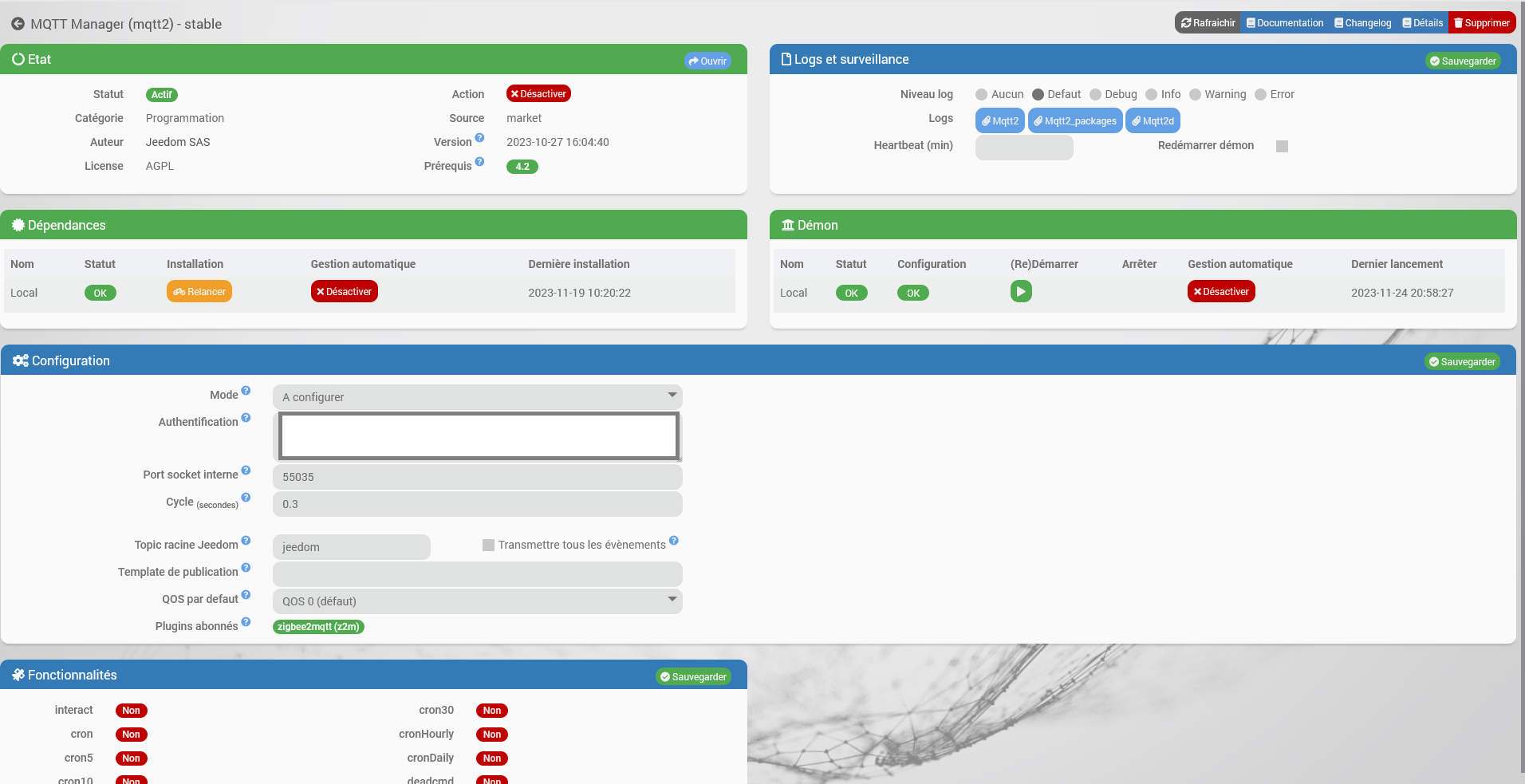

Zigbee2MQTT:info  2023-11-24 21:11:22: Connecting to MQTT server at mqtt://:0
Zigbee2MQTT:debug 2023-11-24 21:11:22: Using MQTT login with username: jeedom
Zigbee2MQTT:error 2023-11-24 21:11:22: MQTT error: getaddrinfo ENOTFOUND :0
Zigbee2MQTT:error 2023-11-24 21:11:22: MQTT failed to connect, exiting...
Zigbee2MQTT:info  2023-11-24 21:11:22: Stopping zigbee-herdsman...
Zigbee2MQTT:error 2023-11-24 21:11:23: MQTT error: getaddrinfo ENOTFOUND :0
Zigbee2MQTT:info  2023-11-24 21:11:23: Stopped zigbee-herdsman
Hello, ton plugin Mqtt manager n’est pas correctement configuré.
Dans le champ mode sélectionne où se trouve le broker, en local j’imagine
Bien vu , j’ai mis pourtant :confused: il me joue des tours
je test :slight_smile:
Tu n’as pas dû sauvegarder le changement

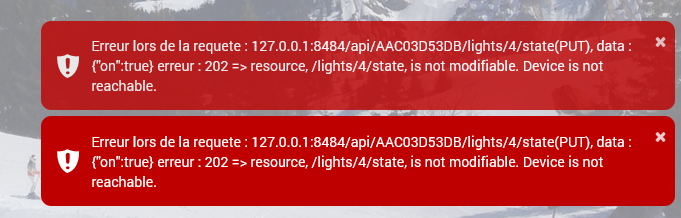

[2023-11-24 21:51:57][ERROR] : Erreur exécution de la commande [conbee_2][Bureau plafond][On 01] : Erreur lors de la requete : 127.0.0.1:8484/api/AAC03D53DB/lights/4/state(PUT), data : {"on":true} erreur : 202 => resource, /lights/4/state, is not modifiable. Device is not reachable.
[2023-11-24 21:51:59][ERROR] : Erreur exécution de la commande [conbee_2][Bureau plafond][On 01] : Erreur lors de la requete : 127.0.0.1:8484/api/AAC03D53DB/lights/4/state(PUT), data : {"on":true} erreur : 202 => resource, /lights/4/state, is not modifiable. Device is not reachable.

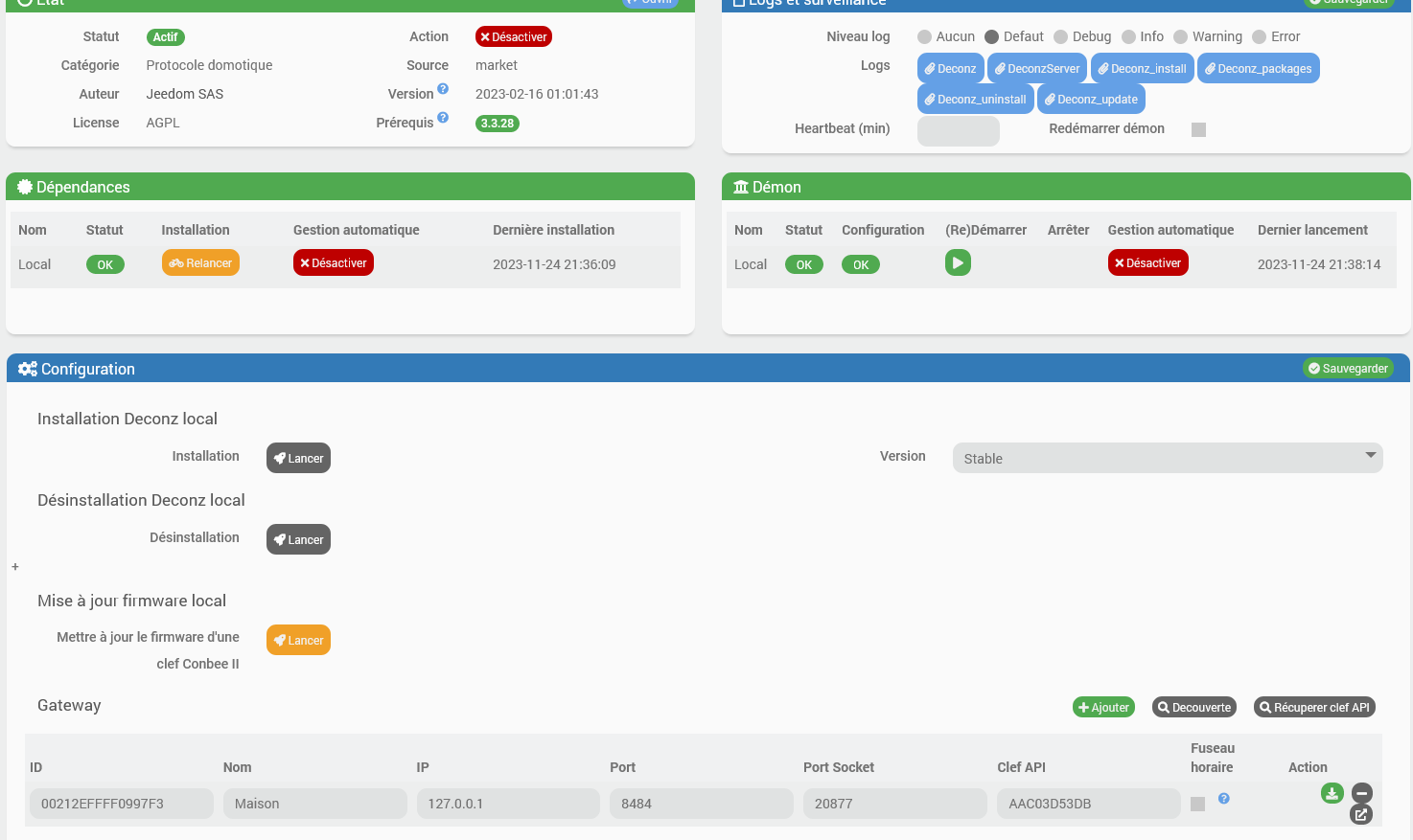

Screenshot 2023-11-24 at 21-52-03 Dashboard - Jeedom
Tu peux mettre une copie d’écran du panneau de conf du plugin

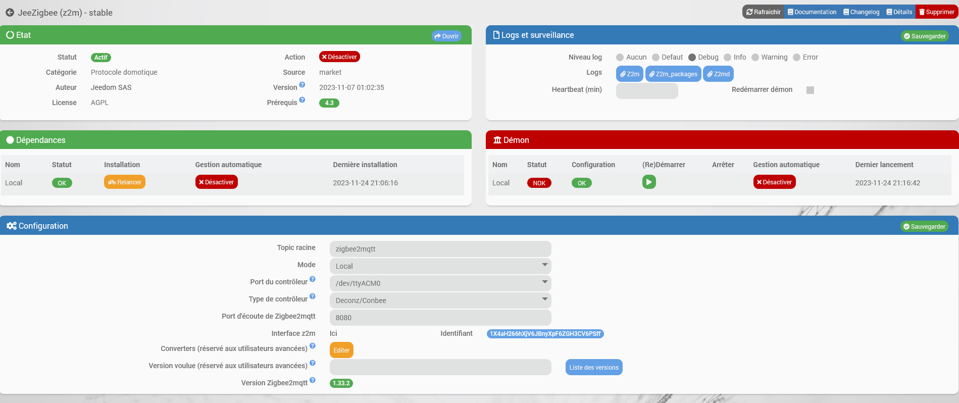

ceci
Si tu passes sous jeezigbee tu seras obligé de tout reinclure de toute façon
