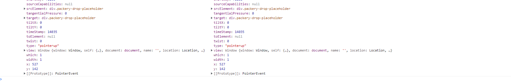

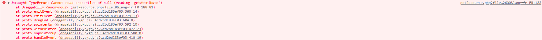

Il y a aussi une erreur Js lors de cette manipulation :
Je sais pas si ca a son importance mais dans le widget c’est data-editid et non data-editId.
J’ai évidemment testé en remplacent par data-editid dans dashboard.js, mais aucun changement, toujours cette erreur de js.
dragJeedom

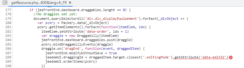

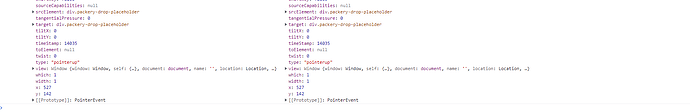

Si tu arrive à reproduire, met çà ligne 187 de dashboard.js et post ?
console.log('dragEnd', event, draggedItem)
Bonjour Kiboost,

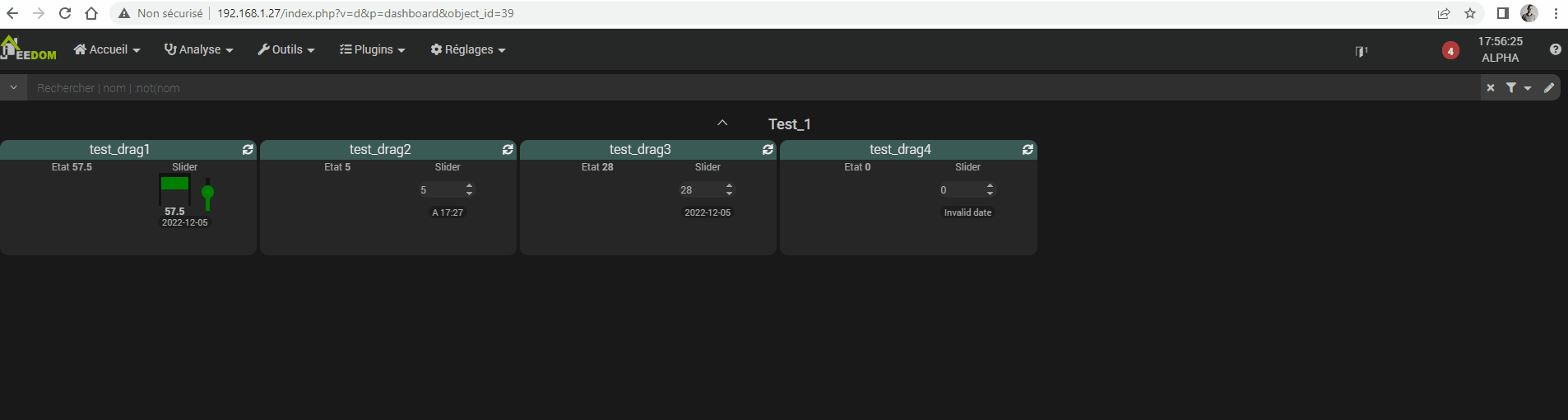

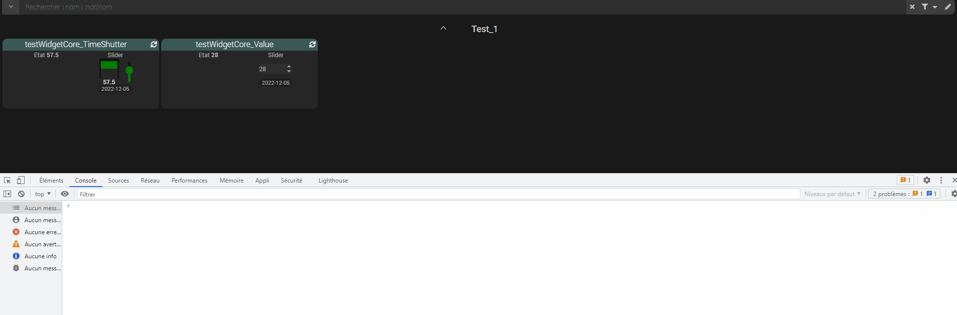

Effectivement l’erreur js n’est plus présente, en revanche toujours se soucis :
dragJeedom2
au 1er drag, il est proposé de mettre au dessus (ou dessous) de la seconde tuile.
Au 2ème drag, il est proposé de mettre a coté de la seconde tuile.
mais lors du save, l’ordre n’est pas pris en compte.

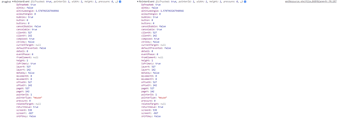

Ci-joint le console.log :

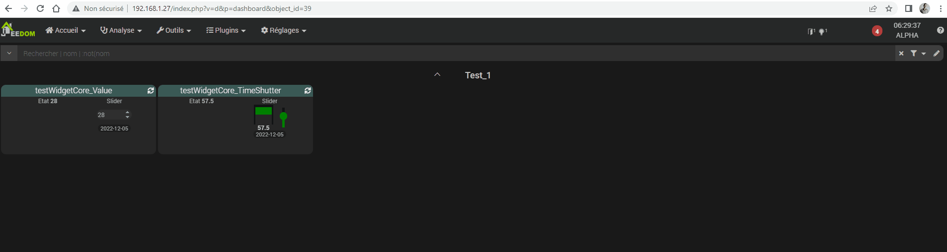

Effectivement je reproduit en stable.

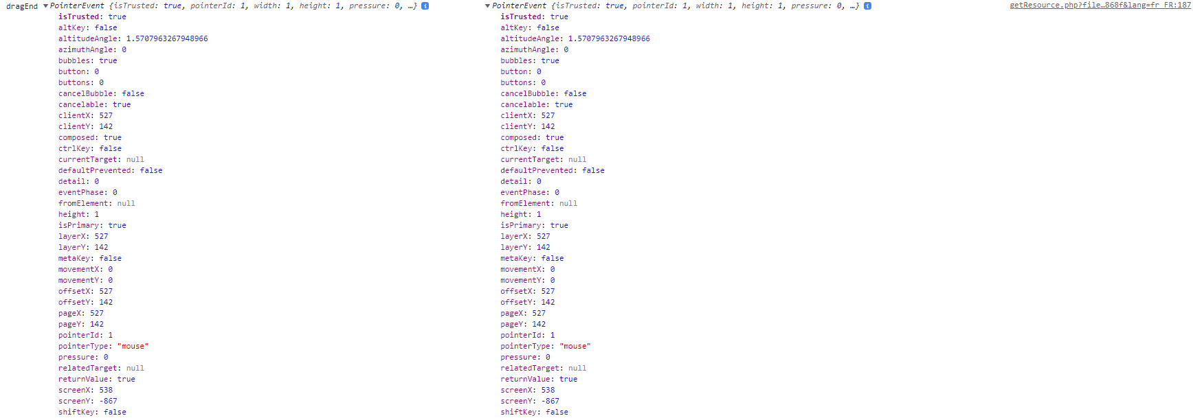

Par contre pas le même effet, le counterReorderJeedom ne semble pas être recalculé :
dragJeedom3
et si je déplace 1 en 2, 1 fini en 4 :
dragJeedom4
