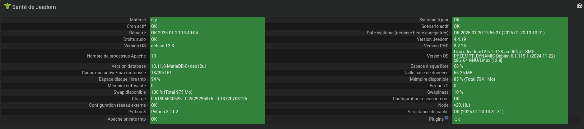

Page santé:
Version plugin:
Au redémarrage de Jeedom une erreur apparaît dans le journal cron_execution:

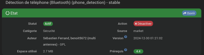

Ma config :
Informations Jeedom Atlas
Core : 4.4.20 (master)
DNS Jeedom Atlas : oui
Plugin : Détection de téléphone (Bluetooth)
Version : 2024-12-30 01:21:02 (stable)
Statut Démon : Démarré - (2025-09-18 21:18:06)
