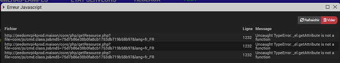

Erreur JavaScript Uncaught TypeError:_el.getAttribute is not a function
Depuis quelque temps , et depuis la MAJ en 4.4.5 (sur un rpi4 8g) j’ai cette erreur qui remonte de facon tres aleatoire (je peux passer plusieurs jours sans rien)
De plus je n’arrive pas a determiner sur quel design elle survient .

Cette erreur est lié a un widget qui utilise la fonction displayDuration qui permet de savoir depuis combien de temps la cmd est dans cet état :
Il devrait y avoir plus de détail en console pour connaitre exactement quel widget pose problème. Ou vérifier tous les widgets code que tu utilise.
Ok merci pour ta reponse… .Je vais surveiller et modifier tous les widgets qui ont un parametre time duration (et le supprimer éventuellement pour voir)

J’ai recherché dans tous mes widegets et apres modif, c’est OK plus d’erreur JS de ce type…mais j’ai une autre erreur qui arrive un peu en rafale maintenant et de plus en plus fréquemment alors que tout fonctionne bien :
Est ce que c’est la meme cause … ou alors j’ouvre un autre post ?
Ça sent encore le code spécifique ou un widget tierce cette erreur
