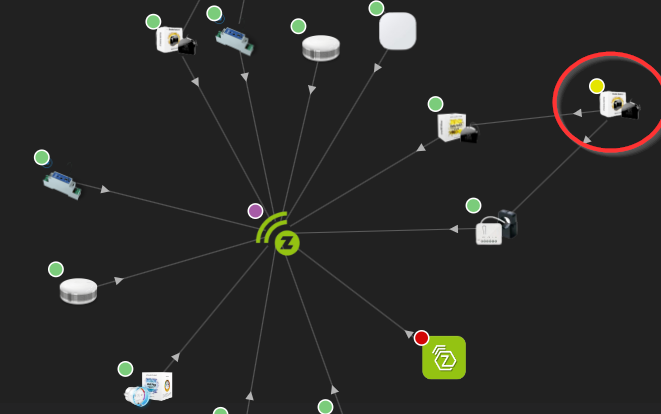

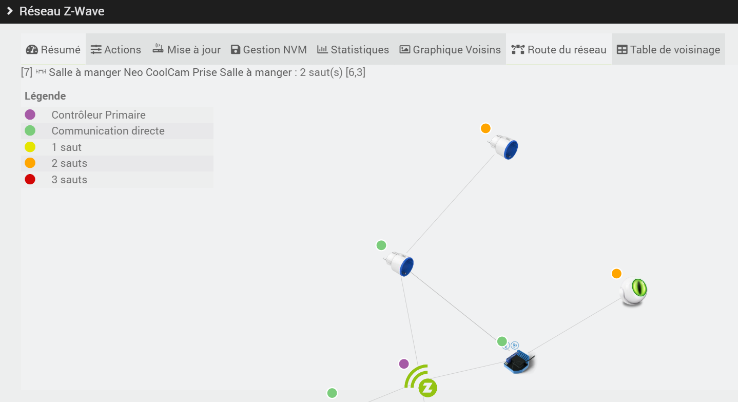

Depuis l’onglet [Route du réseau], le simple fait de passer la souris sur l’un des deux équipements ayant 2 sauts (les deux en orange), l’interface de Jeedom affiche alors un point d’exclamation dans la barre d’état en haut du navigateur : /!\

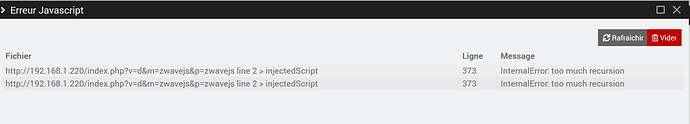

Avec Edge :

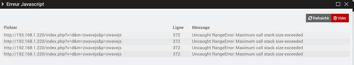

Le contenu du navigateur depuis la console de DEV :
VM484:372  Uncaught RangeError: Maximum call stack size exceeded
    at <anonymous>:372:47
    at Object.g [as forEachLinkedNode] (<anonymous>:1:22781)
    at highlightRelatedNodes (<anonymous>:372:13)
    at <anonymous>:407:5
(anonymes) @ VM484:372
g @ VM483:1
highlightRelatedNodes @ VM484:372
(anonymes) @ VM484:407
g @ VM483:1
g @ VM483:1

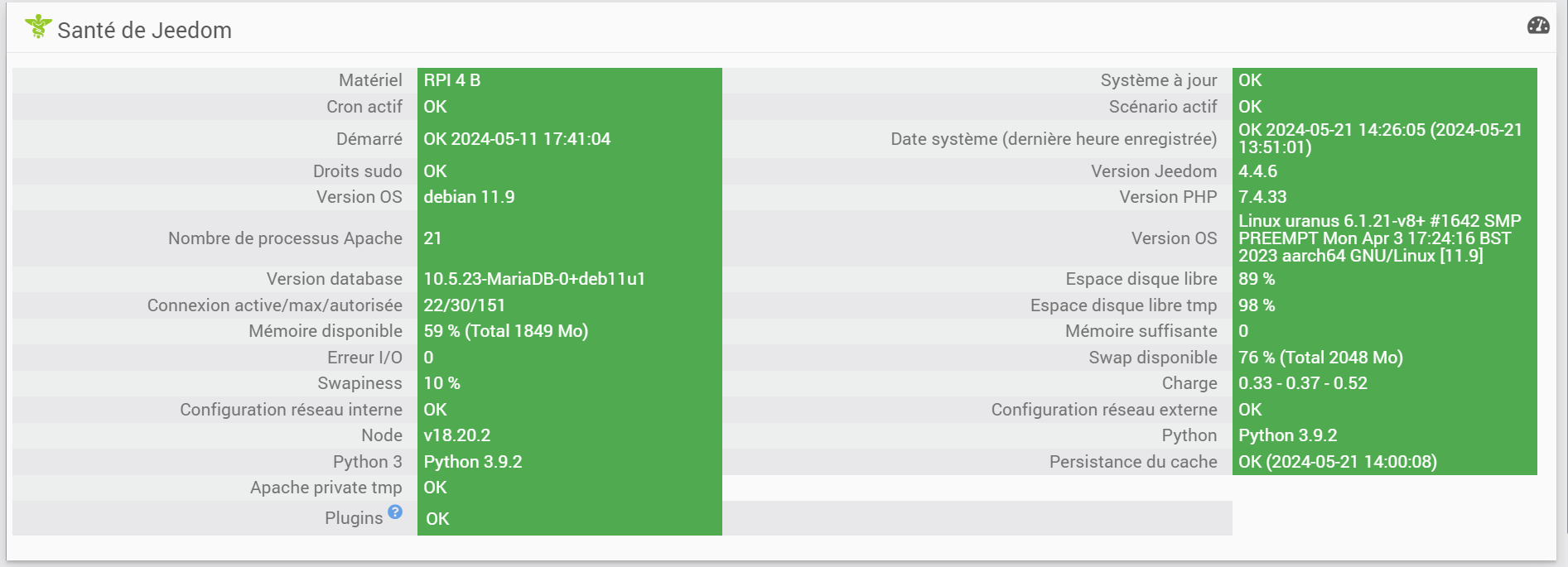

Page Santé de Jeedom :
