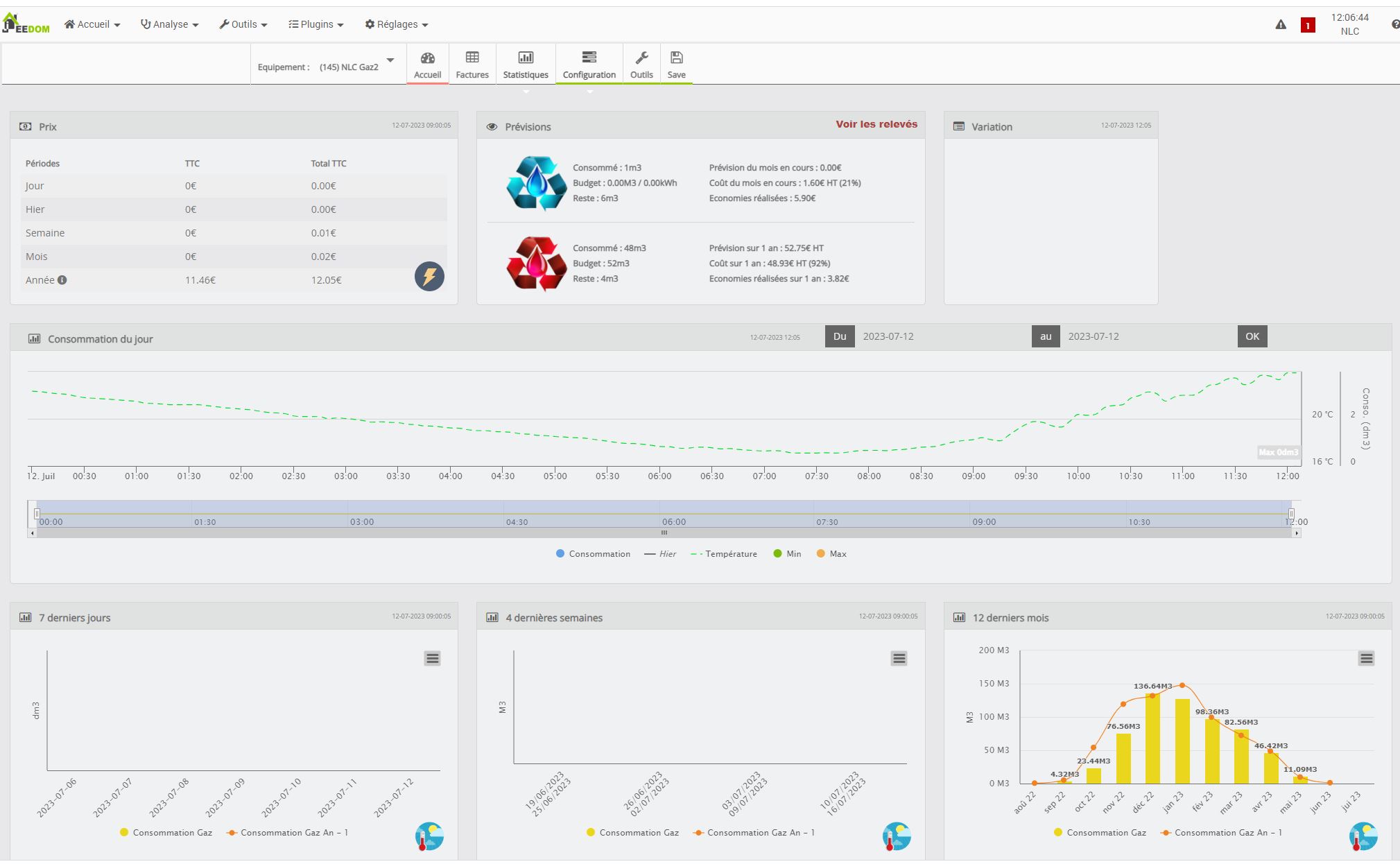

C’est un problème d’arrondi. Tu pourrais envoyer la copie d’écran du dashboard de l’équipement qui pose problème
Merci pour ta réponse
Ci joint la copie d’écran de suivi conso avec le petit triangle en haut à droite
et le contenu de ce petit triangle
Cordialement
Jean
C’est donc le gaz qui pose problème. Tu n’as aucune consommation de gaz en ce moment?
Quel est le capteur qui alimente SuiviConso. Est ce que cette commande à son paramétrage « Répéter les valeurs identiques » à Oui?
Je pense peut-être que comme tu n’as aucune consommation de gaz, ta commande index qui alimente Suiviconso est toujours à 0 et comme il n’y a pas de répétition d’info, on ne met plus à jour suiviconso ce qui génère des valeurs Null que le plugin n’est pas en mesure d’afficher

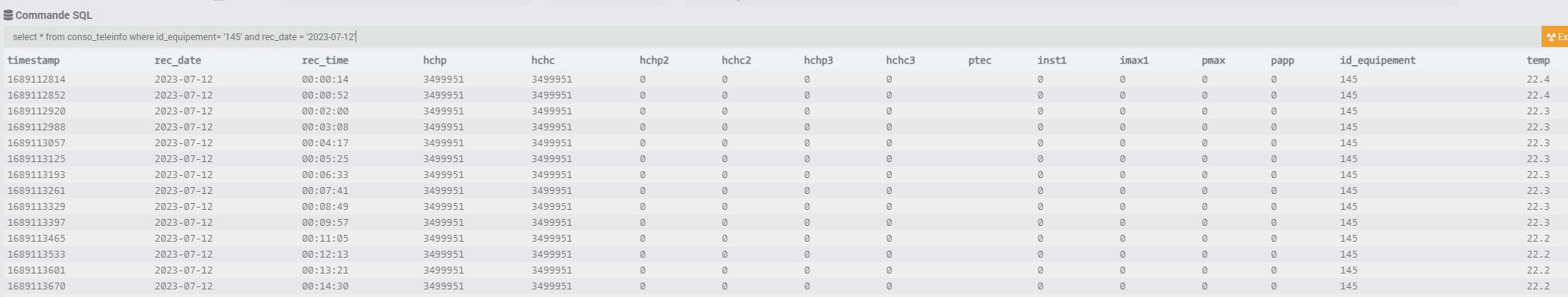

Ci joint qq lignes de la table conso_teleinfo de ce matin

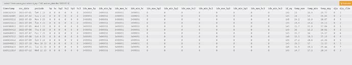

et une copie de conso_jour
Ok, ce n’est pas ça. As tu bien un prix de renseigné pour la période concerné - 1 an?
Car le soucis se situe à priori dans le calcul du prix prévisionnel, donc sur l’historique de 1 an
