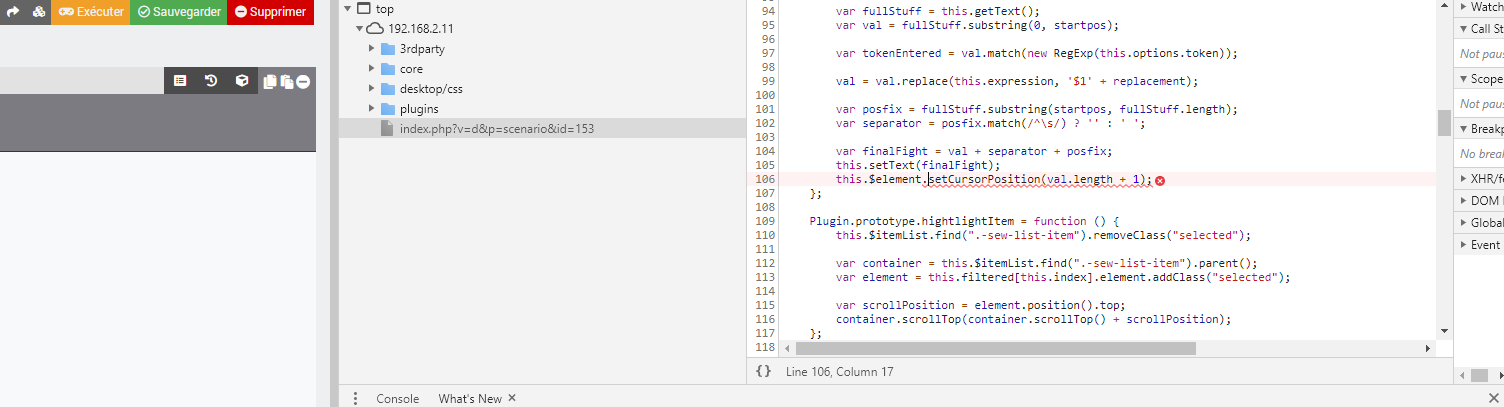

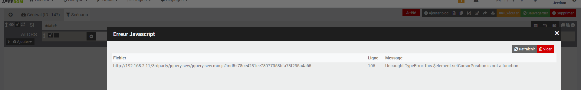

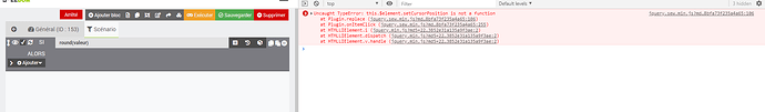

dés que l’on selectionne un tag dans un bloc « SI » on obtient l’erreur suivante

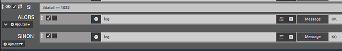

Il ne faut pas plutôt mettre tag(#date#) ?
normalement non ,
par contre je n’ai pas précisé que j’obtiens l’erreur en selectionnant dans la liste
Ok c’est un tag core… Donc pas besoin de la fonction
Ici ça semble fonctionner
Tu as bien renseigné aussi une condition dans ton bloc SI ?

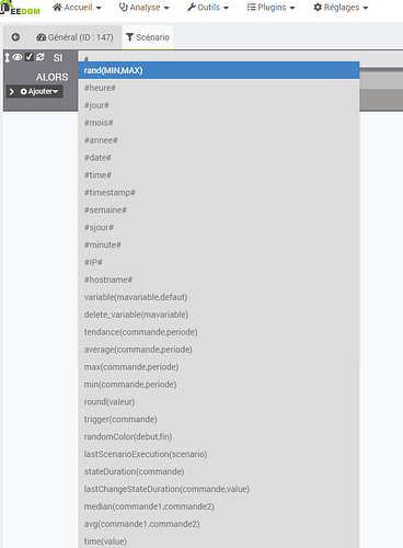

yep je reproduis, c’est bien en tapant # dans le SI puis en sélectionnant un truc dans la liste.
Merci pour le retour je regarde çà :wink:
C’est fixé en alpha/4.0.25

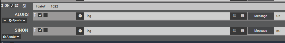

par contre je viens de m’apercevoir que lorsque l’on saisit le # la liste n’est pas proposée si le scenario n’a pas était sauvegardé aprés avoir créé un nouveau bloc .
merci
Bien vue, c’est corrigé :wink:
