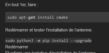

Donc dans ce log on voit qu’il y a un problème avec cmake, essayes d’appliquer cette solution:
et ensuite relancer l’installation

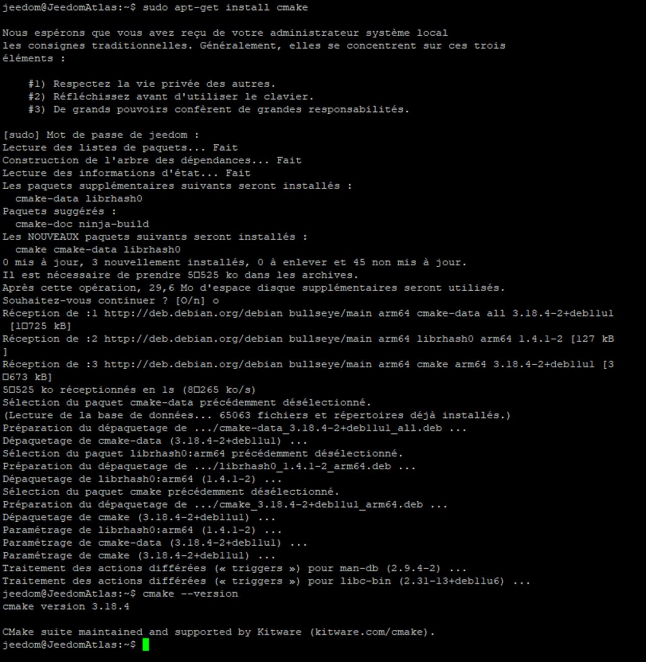

j’essaye de suivre cette méthode
sudo apt-get install cmake
installation cmake ok mais relance de l’Installation antenne nok (
même message

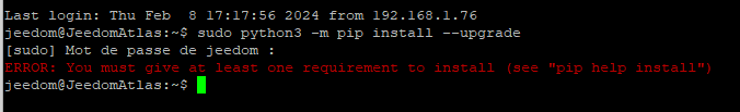

sudo python3 -m pip install
que manque t il ???

faire un sudo -i, ré entrer le password et tu seras root ce qui te permettra de ne plus avoir la galère
il fallait faire:
tu as fait:
il manque la fin => --upgrade
Désolé, pas mieux…

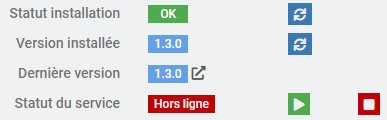

Bonjour @Mips @anon53349806
J’ai changé de méthode
Je suis parti sur mon Atlas avec « image usine » en debian 11.8
Sur laquelle j’ai restauré une sauvegarde de l’application de ma Smart en 4.3.22
Avant d’installer Theengs Gateway (tgw)
J’ai supprimé TOUS les équipements BLEA et le plugin BLEA
(c’est pour un test, je ne suis en encore à vouloir migrer mon installation sur l’Atlas)
/!\ Mais comme MQTT Manager (MQTT2) et un broker MQTT étaient installés sur la Smart :
ils sont venus avec la restauration de la sauvegarde de la Smart
J’ai Arrêté / Désinstallé puis Réinstallé / Démarré le Broker Mosquitto (vous verrez pourquoi ci-dessous)
J’ai vérifié et l’état du broker est OK
Puis j’ai installé le plugin Theengs Gateway (tgw) avec pour Authentification les informations déjà configurée par MQTT Manager (MQTT2)
J’ai ajouté un équipement « Antenne » « dans » le plugin Theengs Gateway
En Mode : Local et l’Adaptateur : Défaut (hci0) et le Niveau de log : Debug
Puis Sauvegarder et Installer l’antenne
et cette fois l’installation de l’antenne est bien passée :grin:

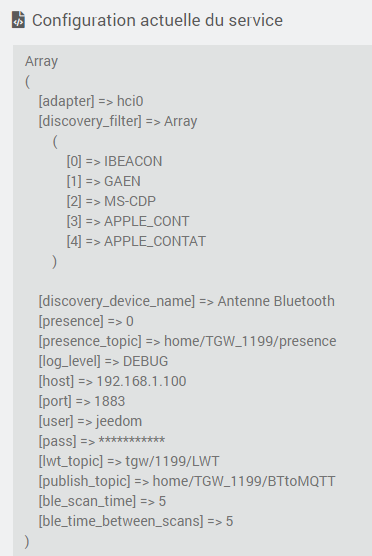

J’ai Configurer le service et (re)démarrer, mais cela ne passe pas :sob: (log ci-dessous)
et le plus étrange est cette @ [host] => 192.168.1.100
Est ce l’adresse du Broker Mosquitto recherché par l’antenne (malgré le Mode Local de l’antenne) ???
De plus cette @ IP 192.168.1.100 est celle de ma Smart, celle de l’Atlas (et de son broker) étant 192.168.1.69
Comment cette @ est elle arrivée la ?
A aucun moment dans l’installation du plugin ou de l’antenne on ne donne l’adresse du broker, du moins qd l’installation est locale ?? ou alors elle est venue avec la sauvegarde de la Smart :thinking:
Mais, rappel : j’ai Arrêté / Désinstallé puis Réinstallé / Démarré le Broker Mosquitto (AVANT d’installer le plugin et l’antenne), l’adresse est écrite ailleurs??
Et comment changer cette adresse ? en 192.168.1.69 celle de l’Atlas ?

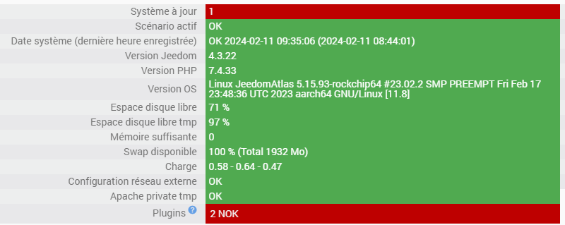

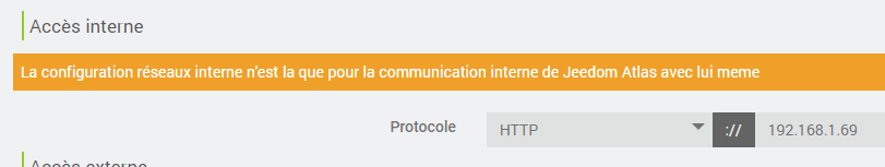

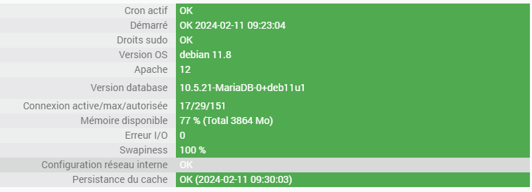

Cette adresse est celle fournie par mqtt2 et/ou celle de ta config reseau interne
Que dis la page santé jeedom?
Si tu as restauré un backup de la smart tu dois modifier certaines configs sur l’atlas, notamment l’adresse ip interne.
Donc ton atlas a la même clé d’installation que la Smart
Pas bien pour la distinguer sur le market !
Y a des chances que la config réseaux soit pareil !
Il faudrait déjà faire en sorte que les 2 boxes soient bien distinctes coté market
Que chacune aie sa réservation IP sur le DHCP
Que la conf réseau jeedom soit ok
les 2 plugins NOK sont Theengs Gateway (tgw) et Google Cast (googlecast) un autre pb de migration…
J’ai changé l’IP interne
Sur le Market il y a bien 2 adresses
Avec Configurer le service et redémarrer j’ai la bonne adresse [host]
Mais le status : Hors ligne
Nouveau log

Désinstallation puis Réinstallation de l’antenne : même problème
TypeError: init() missing 1 required positional argument: ‹ callback_api_version ›
AttributeError: ‹ Client › object has no attribute ‹ _sock ›

Est ce que tu peux essayer de mettre paho-mqtt en 1.6.1 ?
Autre chose au cas ou cmake soit le pb !!
Pas mieux
Toujours les mêmes msg dans le log tgw_1199.txt
Comment je fais cela, stp ?
pip uninstall paho-mqtt
pip install paho-mqtt==1.6.1

Installer l’antenne
Pas mieux

Theengs Gateway a été mis à jour pour fonctionner avec paho-mqtt 2.0.0, et il contient d’autres ajouts.
Pour que vous puissiez faire
pip install --upgrade TheengsGateway
et aussie
pip install --upgrade TheengsDecoder
pour obtenir
TheengsDecoder     1.7.0
TheengsGateway     1.4.0
