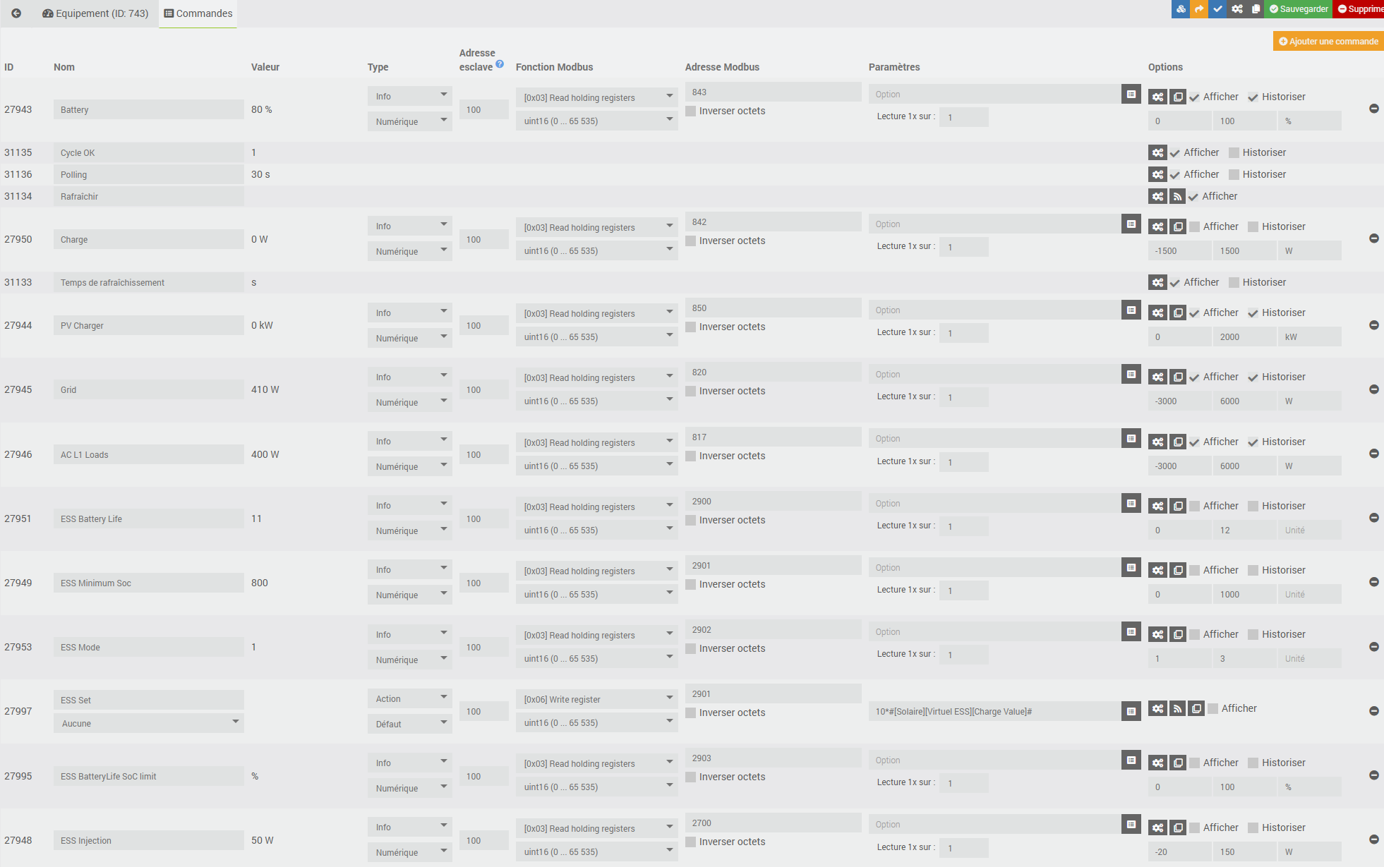

J’ai changé l’adresse esclave et finalement cela fonctionne à nouveau :slight_smile:
Voici les éléments:
La documentation victron:
GX Modbus-TCP Manual [Victron Energy]
CCGX-Modbus-TCP-register-list-3.50.xlsx
