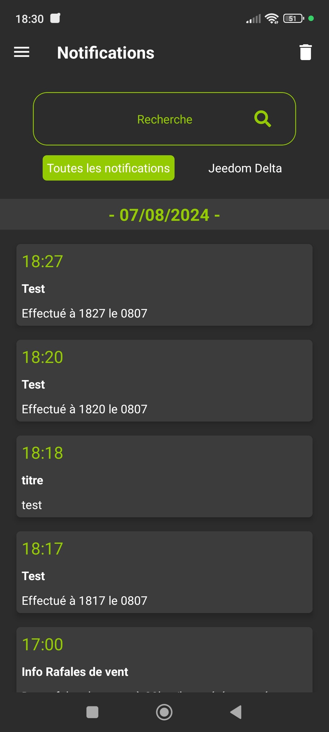

Sur le mobile rien n’est notifié, par contre si on va dans Notifications → Toutes les notifications, le test apparait bien après synchronisation.
