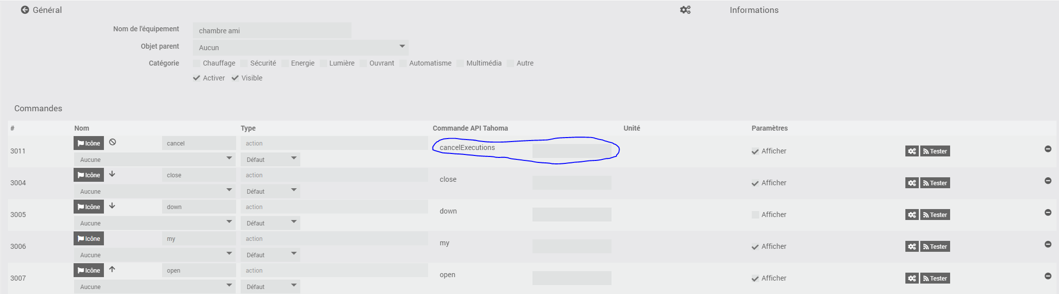

Je viens d’ajouter aujourd’hui un nouveau volet dans tahoma. Tout s’est bien passé, ça fonctionne bien sur tahoma, ça fonctionne bien sur Alexa mais impossible de faire fonctionner le volet depuis le plugin Tahoma.
Le volet est bien reconnu et synchronisé mais j’ai une erreur dans les log quand j’exécute une commande :
0000|[2022-03-19 20:13:01]DEBUG : send command open to rts://1208-6519-7198/16715244
0001|[2022-03-19 20:13:01]DEBUG : {"label":"open","actions":[{"deviceURL":"rts:\/\/1208-6519-7198\/16715244","commands":[{"name":"open","parameters":[""]}]}]}
0002|[2022-03-19 20:13:01]DEBUG : send command: {"errorCode":"INCOMPATIBLE_VALUE","error":"open() : Invalid value for command parameter p1 : expected (optional) integer value between 0 and 30 but got  (String)"}
0003|[2022-03-19 20:13:01]DEBUG : return cancelExecutions: ()
0004|[2022-03-19 20:13:01]DEBUG : set cancelExecutions: ()
Une idée ?
Je précise que les autre volet synchroniser par tahoma dans jeedom fonctionne bien …

Peux tu regarder la version du plugin tahoma que tu as ? Peux tu aussi supprimer ce volet et refaire un scan pour le rajouter automatiquement ?
J’ai la derniere version du plugin. J’ai déjà tenté de le supprimer et rescanner même résultat. J’ai même supprimer de tahoma et reintégrer ça change rien.
La seul différence entre chaque volet c’est ce que j’ai entouré dans le screen je n’ai aucune donnée là où sur les autres il y a quelque chose.
Est-ce que tu peux m’envoyer ton fichier Tahoma log (en enclanchant le mode debug dans le plugin) ? Ton volet est ‹ bizarre ›
