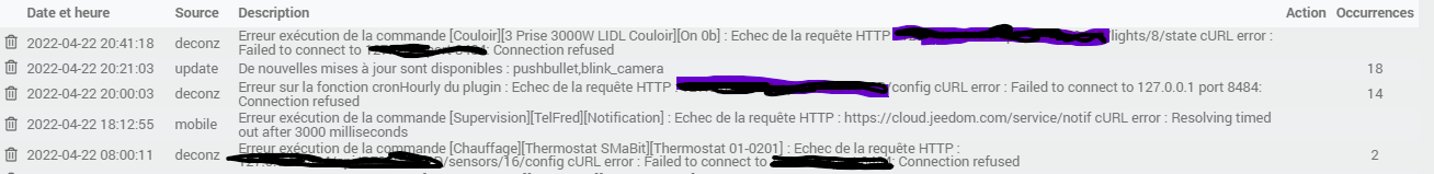

Ce soir j’ai constaté que je ne pouvais plus allumer mes lumières branchées sur prise zigbee avec mon interrupteur zigbee
Le problème a été résolue en relançant le DEMON de deconz, en soi ce n’est pas une catastrophe mais en y regardant de plus prés j’ai constaté que de ce fait depuis ce matin 8h mon thermostat zigbee qui pilote mon chauffage n’était plus joignable ce qui est beaucoup plus gênant.
Donc mes questions :
Est il possible d’avoir un message d’alerte (sur mon tel par exemple) si il y a un défaut deconz
Et seconde question pourquoi est il nécessaire de relancer le DEMON de deconz.
Ci dessous la liste des messages :

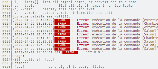

J’ai eu exactement le problème ce matin et j’ai fait comme toi (redémarrage du démon)
Je m’en suis aperçu car ma clim chauffait toujours alors qu’il faisait assez chaud. Mes sondes zigbee ne transmettaient plus la température et le scénario voyait toujours une température « basse » et donc ca chauffait encore…
Bonsoir.
Tiens, vous avez eu cela tout les deux à 08h00.
J’ai eu exactement le même problème ce matin mais a 6h00.
