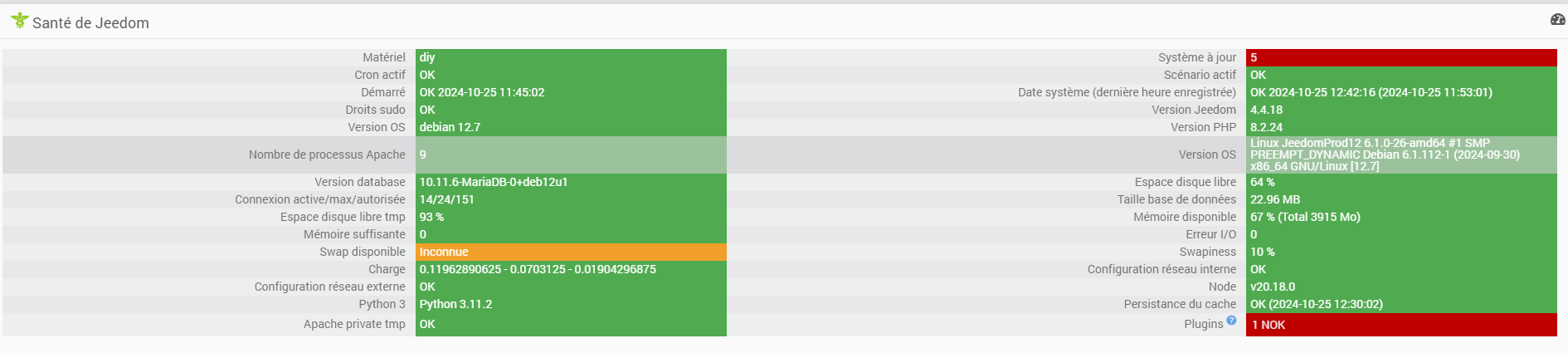

Informations Jeedom
Core : 4.4.18 (master)
DNS Jeedom : non
Plugin : Proxmox
Version : 2024-10-11 01:14:15 (beta)
