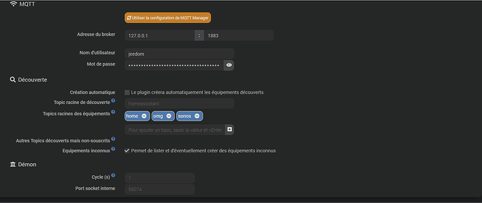

  • plugin-mqttdiscovery est configuré comment? il créé automatiquement les équipements ou pas?

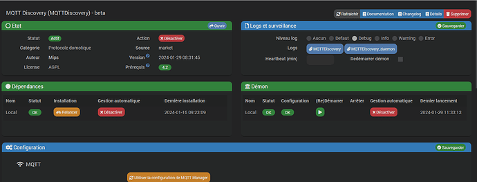

version jeedom : 4.3.22
version plugin mqttdiscovery: 2024-01-29

la configuration du plugin

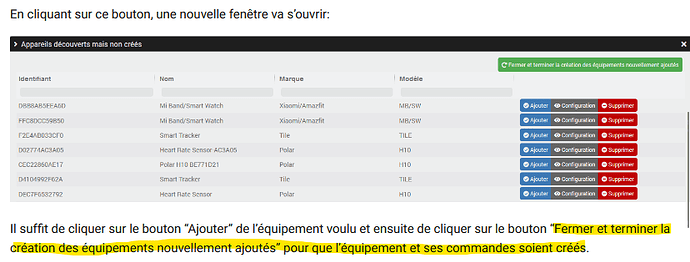

je suis donc retourné dans mqtt discovery pour voir si des équipements apparaissait dans équipements découverts
c’est la que j’ai vu mes 3 sonos que j’ai ajouté

et à la fin tu as juste fermé la fenêtre « popup » (avec la liste des équipements) ou tu as cliqué sur le bouton « Fermer et terminer la création des équipements nouvellement ajoutés » ?
Redémarres le démon de plugin-mqttdiscovery, cela devrait créer les commandes

je vais etre honnete j’ai bien fait ajouter mais pas sur d’avoir fait Fermer et terminer la création des équipements nouvellement ajoutés, j’ai du cliqué la croix!
j’ai effectivement redémmarer le plugin et cela remonte comme proposé

je ne suis pas à l’abri d’un bug qlq part non plus: par exemple si tu avais activé la création auto dans la config alors ce n’était pas normal que les commandes ne soient pas là directement.
