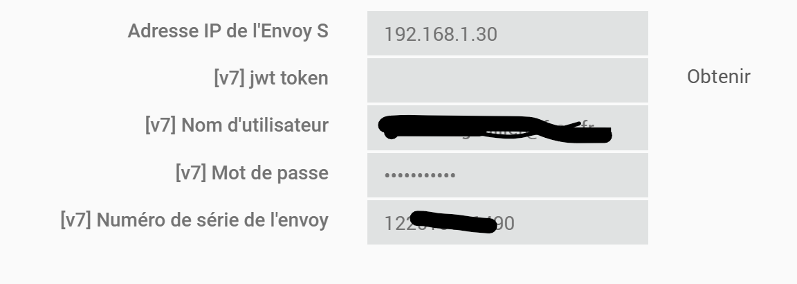

Je viens d’installer le plugin, avec la configuration suivante :
et j’ai l’erreur suivante:
Erreur sur la fonction cron du plugin : Echec de la requête HTTP : http:///production.json?details=1 cURL error : Could not resolve host: production.json

J’avais saisi le numéro de série en entier, j’ai corrigé pour ne garder que les 6 derlniers caractères, et j’obtiens l’erreur suivante:
Erreur sur la fonction cron du plugin : Token invalide impossible de récuperer le cookie session : HTTP/1.1 401 Unauthorized

Quelle est la version du firmware de ta passerelle Enphase ? D8 ?
Essai peut-être de récupérer le token en suivant le lien qui est dans la doc puis renseigne-le dans le champs qui va bien
C’est le Firmware : D8.3.5263 pour la passerelle.

Tu as essayé de mettre l’autre IP du coup si tu ne sais pas laquelle est la bonne ?
Sinon tu peux regarder cette doc en 3.1 pour récuperer un token
https://enphase.com/download/iq-gateway-local-apis-or-ui-access-using-token
Merci, je regarde …
c’est tombé en marche !
