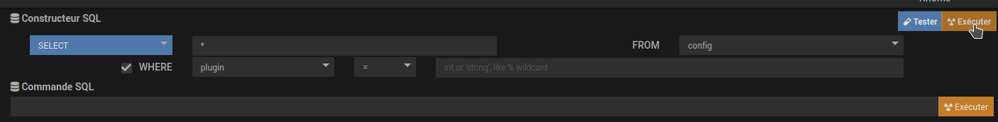

Peux-tu:
  1. Aller dans le menu Réglage => Système => Configuration
  2. Aller dans le panneau >_OS/DB
  3. Clique sur le bouton Ouvrir à côté de Adimnistration Bese de données
  4. Sélectionner From config
  5. Activer WHERE
  6. Saisir 'EaseeCharger' dans le champ à droite sur la ligne WHERE
Tu peux alors cliquer sur le bouton Exécuterqui se trouve à côté du bouton tester.
Tu pourras alors mettre une copie du résultat ici.

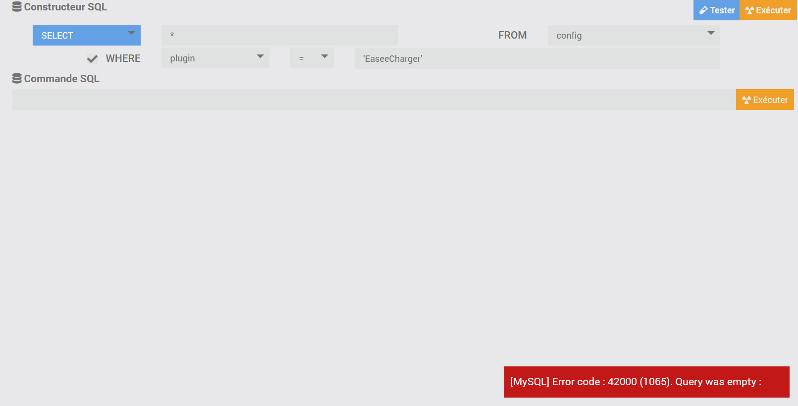

Voici le retour de la requête

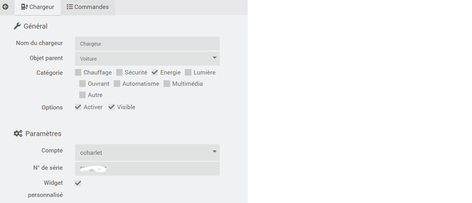

Voici la configuration de mon compte
Tu es sûr d’avoir cliquer sur le bon bouton « Exécuter » (celui que se trouve à côté du bouton « Tester »)?
J’avais cliqué sur l’éxécuté du bas. Voici le résultat

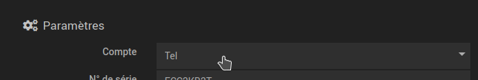

OK, je ne vois rien de particulier dans la config du compte.
Est ce que ce compte est bien sélectionné dans la page de configuration du chargeur?
Oui

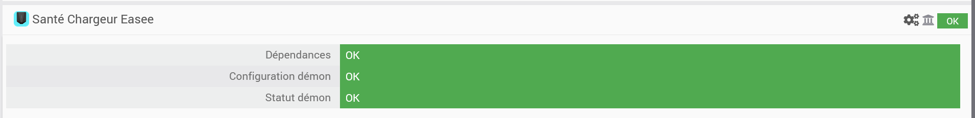

As-tu partagé ta page santé jeedom ? Il y a possiblement des infoa dedans qui pourrait expliquer le comportement.
Etonnant ce package:
Toutes est ok
C’est une blague ?
La page santé jeedom, en haut de la page, celle du plugin est ici inutile.
Si j’avais eu besoin de la page santé, je l’aurai demandée.
