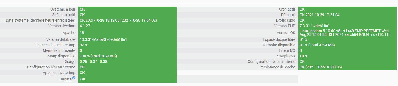

Je viens de remarquer que j’ai un problème sur la sauvegarde envoyé de jeedom sur mon nas qui est apparu depuis trois jour sachant que je n’ai rien fais depuis plusieurs jours sur jeedom.
Je suis en Pi 4 4GB buster 64bits et 4.1.27
