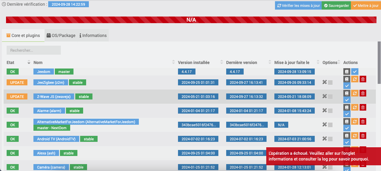

Bonjour à tous ;
J’ai deux mises à jours à réalisé (jeezigbee et z-wave js) mais j’ai toujours l’opération à échoué.
Je n’ai aucun message dans le log information
Auriez vous une solution à me donner merci d’avance
Bonjour à tous ;

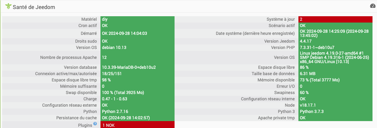

La raison est que tu es toujours en Debian 10 (obsolète depuis plusieurs mois). Il faut être en Debian 11 pour mettre à jour ces 2 plugins.
Très bien merci pour le retour rapide.
