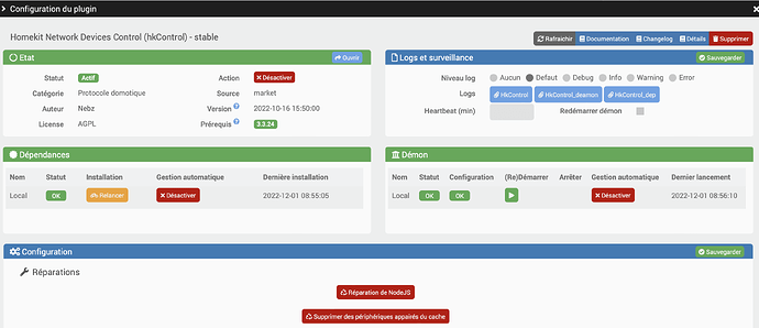

Voici les logs, j’ai tout relancé pour avoir les logs en debug :
HKControl:
[2022-12-01 09:51:02]INFO : Arrêt du démon hkControl
[2022-12-01 09:51:07]INFO : Lancement du démon hkControl
[2022-12-01 09:51:07]DEBUG : Lancement démon hkControl : nice -n 19 node  /var/www/html/plugins/hkControl/resources/hkControl.js http://192.168.0.60/core/api/jeeApi.php jfjdjejej 4376 debug /var/www/html/plugins/hkControl/data/pairings.json 1 NoCam
[2022-12-01 09:51:07]INFO : Démon hkControl lancé
[2022-12-01 09:53:34]ERROR : Problème de communication avec le démon à la demande http://192.168.0.60:4376/reDiscover Exception : Exception: Echec de la requête HTTP : http://192.168.0.60:4376/reDiscover cURL error : Failed to connect to 192.168.0.60 port 4376: Connection refused in /var/www/html/core/com/http.com.php:133 Stack trace: #0 /var/www/html/plugins/hkControl/core/class/hkControl.class.php(560): com_http->exec(60, 1) #1 /var/www/html/plugins/hkControl/core/ajax/hkControl.ajax.php(91): hkControl::hkExecute('reDiscover') #2 {main}
[2022-12-01 09:53:34]DEBUG : ReDiscover brut :
Demon est vide ;(

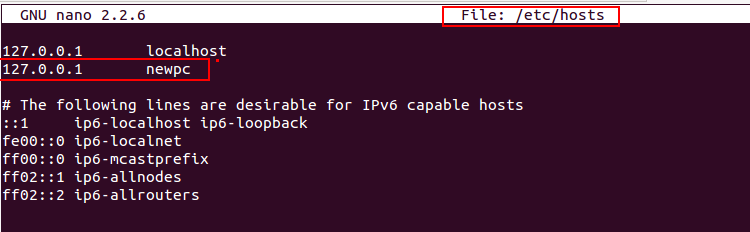

Alors, premièrement il faut définir le hostname de votre système, ça se fait en ssh :
sudo hostnamectl set-hostname Jeedom
Puis vérifiez ce fichier, il doit lui aussi contenir ce nom (a la place de newpc) :
Puis relancez les depandance le petit message d’erreur aura disparu.

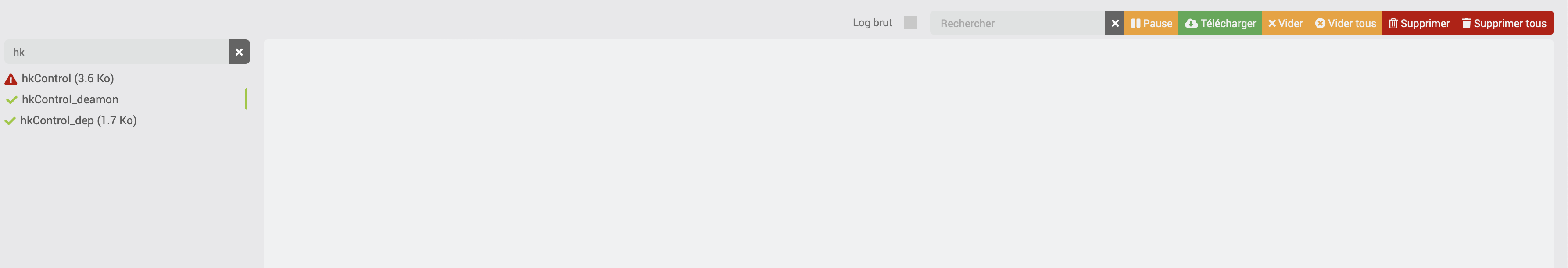

Ensuite il doit y avoir un log demon, c’est impossible autrement puisque le premier log dit que le demon est lancé.

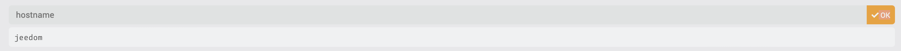

En tout cas j’ai bien le hostname et oui l’ip 192.168.0.60 est bien l’ip de ma machine :

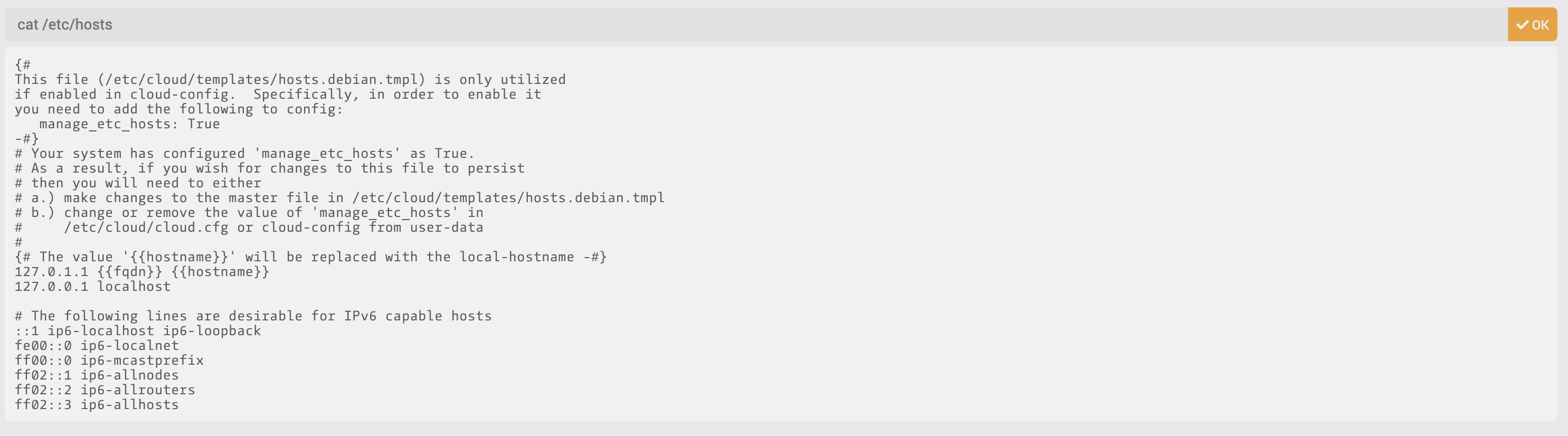

Oui donc comme on voit dans votre fichier host, il n’est pas défini
Mais comme dit plus haut, c’est juste pour retirer ce message d’erreur qui n’est pas très grave je pense car le reste s’est correctement installé.

Je vous cache pas que sans le log demon je ne pourrai pas bcp vous aider… ce log DOIT exister, si ce n’est pas le cas, vous avez un problème sur votre système…

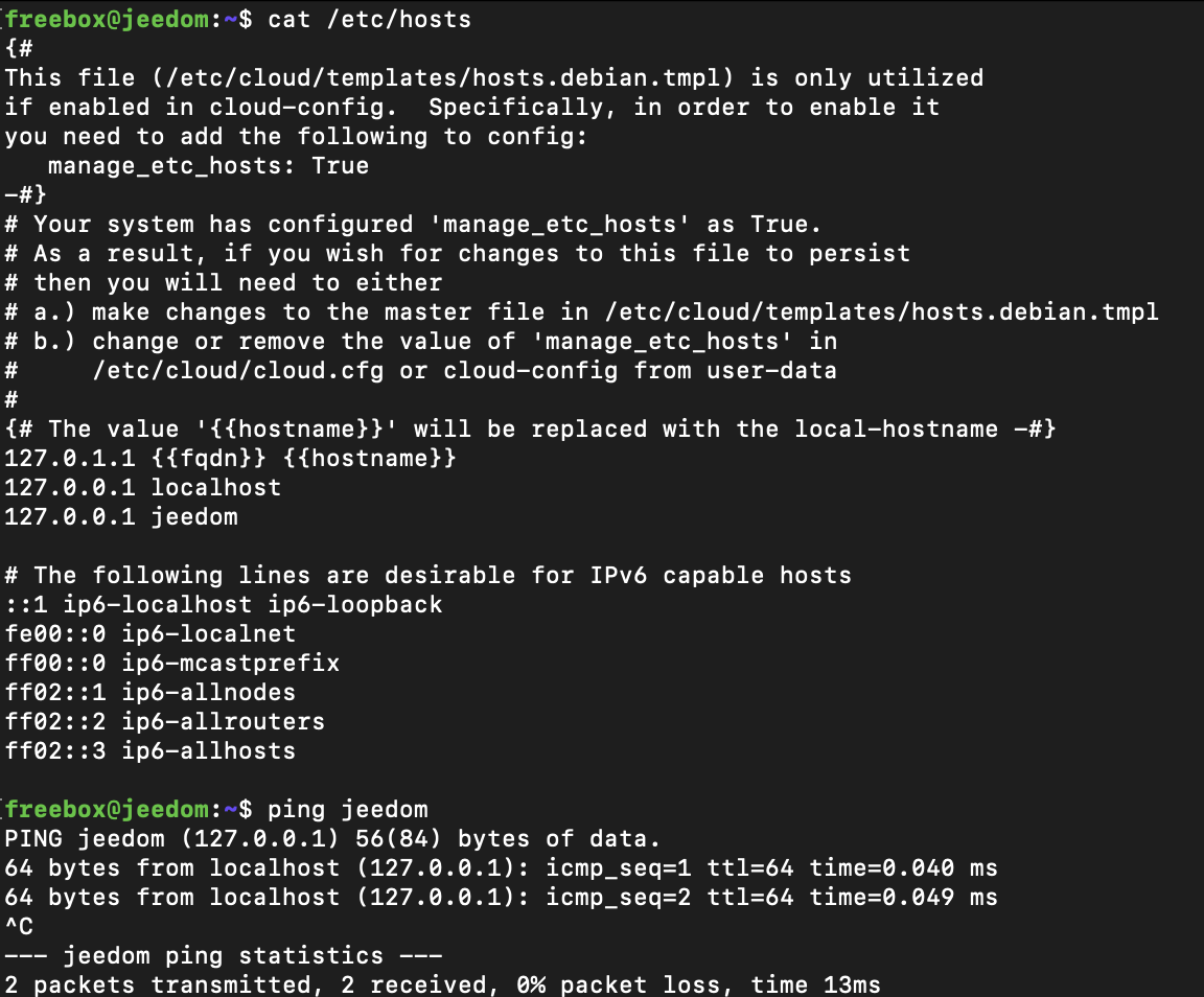

J’ai mis à la main le host et donc ca ping bien :
Mais toujours le message d’erreur et l’absence de log du deamon :confused:

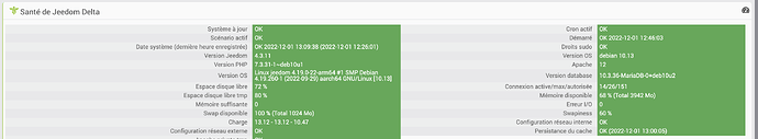

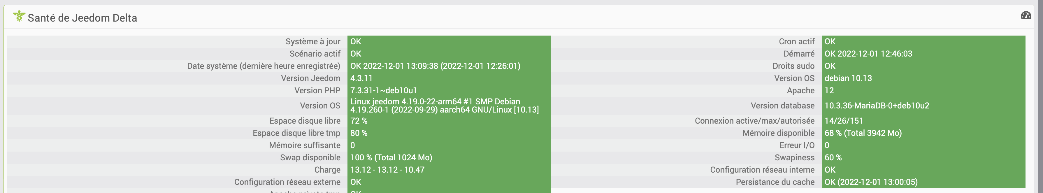

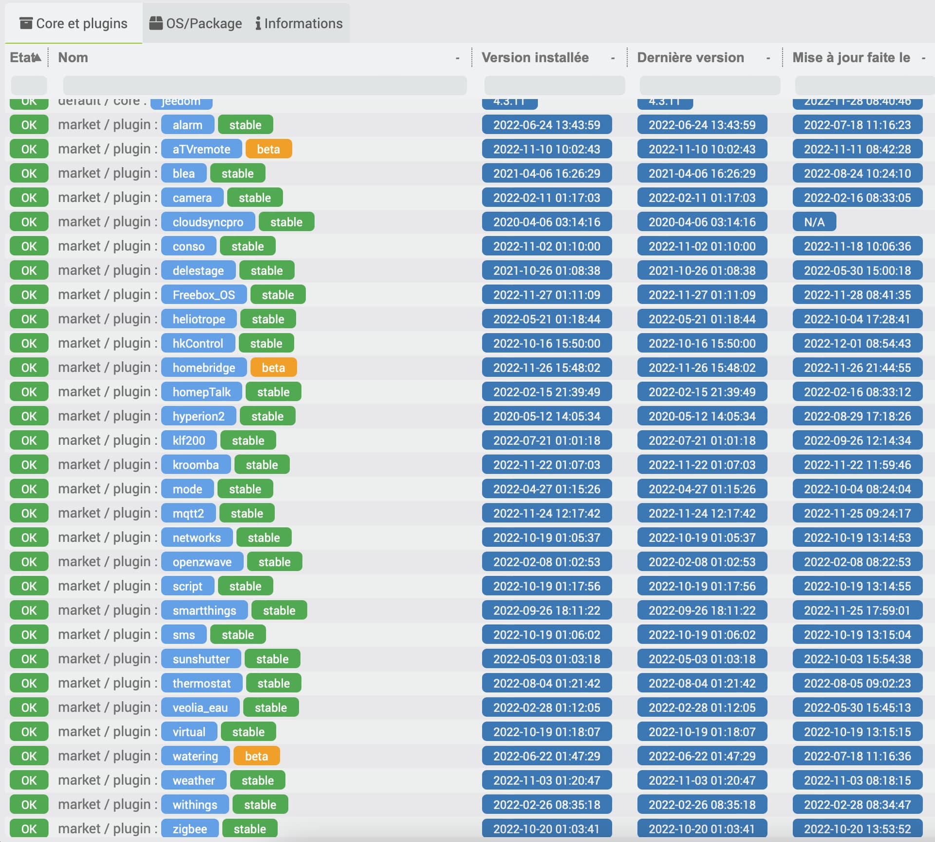

Je comprends qu’en l’absence de log c’est compliqué à debugger lol mais j’avoue que j’ai pas remarqué d’anomalie sur tout le reste du système pourtant j’en utilise des plugins lol Peut etre qu’une autre dépendance ou mise à jour d’une autre app a fait planter celui ci, ca arrive, voila tous mes plugin et version (tous sont à jours) :

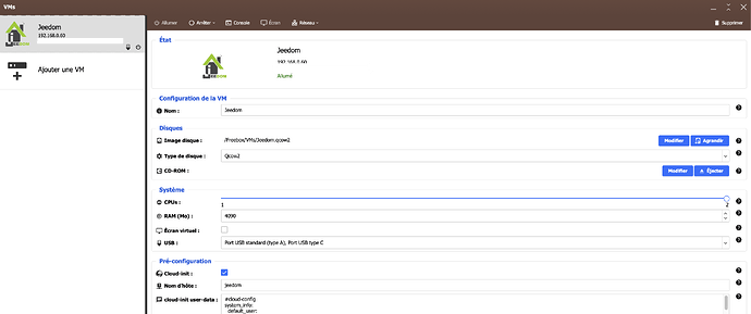

On dirait un manque de memoire, augmentez la mémoire de votre vm et rebootez
Malheureusement, je ne vais pas pouvoir, j’ai mis le max que je pouvais à la VM par rapport aux barretes de la box.
Je connais pas les pré-requis de jeedom et du plugin mais avec 4go de ram et 68% de dispo quand le système tourne, j’espère pas que le plugin prend tout le reste MDR

EDIT : je viens de vider les logs et relancer le deamon hkcontrol + découverte, etc. Je n’ai pas de logs de segmentation fault. Ca a du venir d’ailleurs je pense. Mais le problème de deamon sans log est toujours là ;(
