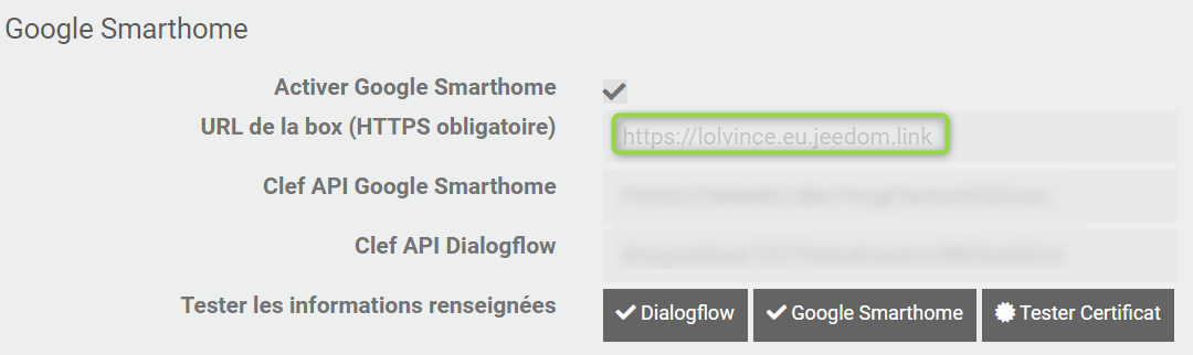

Bonjour, depuis la dernière MAJ, je me rend compte que la liaison google est HS.
en regardant de plus prêt je découvre ça :

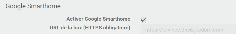

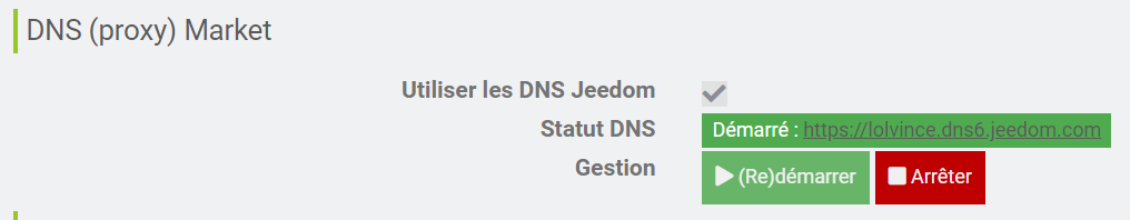

alors qu’en faite je suis toujours sur cette redirection :
il est donc logique que les tests m’indiquent :« client not subscribed » depuis le lien .link alors que le même test sur .dns6.jeedom.com est Ok …
y a t-il une opération à faire de mon coté pour tout basculer d’un coté ou de l’autre ?
