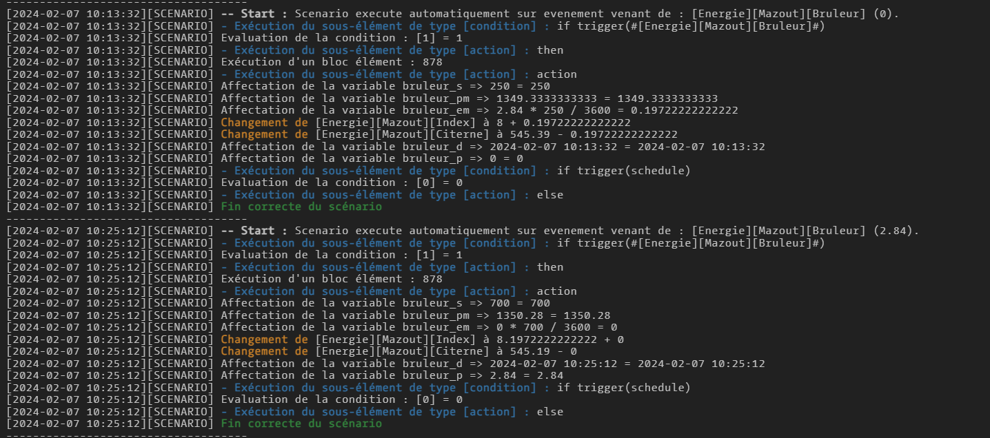

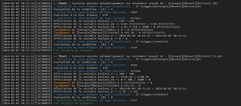

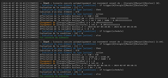

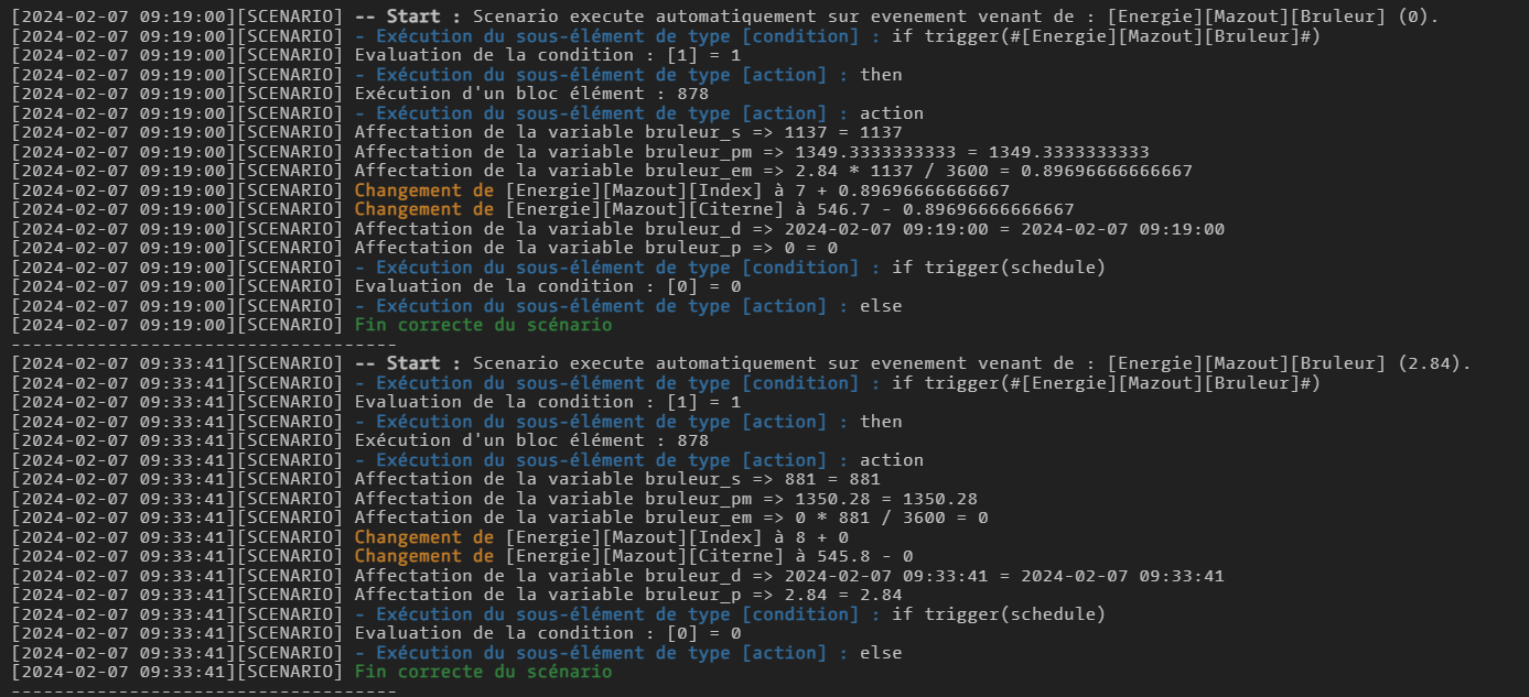

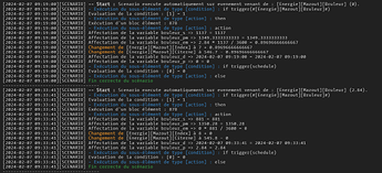

J’ai des erreurs de calcul si le paramètre arrondi des info est activé.
Pour faire le calcul, jeedom utilise l’info arrondi et pas le réel. Donc j’ai des erreurs des calcluls.
[Energie][mazout][index] : arrondi à 0
[Energie][mazout][citerne] : arrondi à 2
L’index avec l’arrondi à zéro n’est plus calulé si la valeur d’ajout est inférieur à 0,5.
Sans cette option le calcul se fait bien.
Est-ce normal ? ou jeedom ne devrait pas fonctionner de cette manière.
