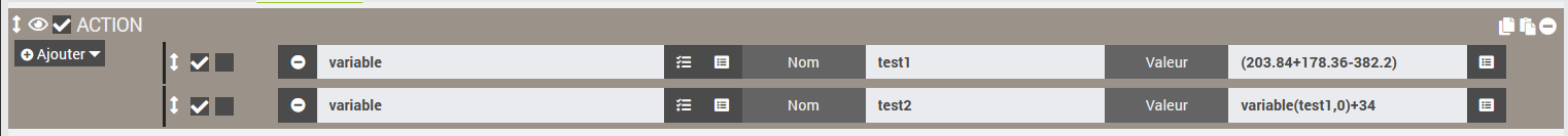

Voici une erreur de calcul détectée dans ce scénario :
Résultat, log du scénario :
[2024-05-26 22:07:00][SCENARIO] Lancement du scénario en mode synchrone
[2024-05-26 22:07:00][SCENARIO] **-- Début :** Scénario lancé manuellement.
[2024-05-26 22:07:00][SCENARIO] - Exécution du sous-élément de type [action] : action
[2024-05-26 22:07:00][SCENARIO] Affectation de la variable test1 => 5.6843418860808E-14 ((203.84+178.36-382.2))
[2024-05-26 22:07:00][SCENARIO] Exécution d'un bloc élément : 1207
[2024-05-26 22:07:00][SCENARIO] Affectation de la variable test2 => 5.6843418860808E-14+34 (5.6843418860808E-14+34)
[2024-05-26 22:07:00][SCENARIO] Fin correcte du scénario
La variable test1 devrait être égale à 0 et pas à 5.6843418860808E-14
Et la variable test2 devrait être égale à 34 et pas à 5.6843418860808E-14+34
Qu’en pensez vous ?

Le problème c’est que dans mon exemple la variable test2 a l’air de devenir une chaîne de caractères et non plus un nombre…
