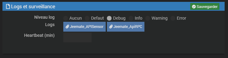

Moi je parle juste que dans mon plugin jutilise la fonction log::add. et je voudrais que mes log qui on l’id du plugin _ nom du logs puisse prend le level de log du plugin.
C’est un truc que j’ai vu dans d’autre plugin, mais sa me gène de mettre tout les logs en info. alors que la plupart c’est du debug.
Car tout fonctionne, il est affiche même dans la page de config :
C’est juste la fonction log:add qui prend pas la config du niveaux de log du plugin.
