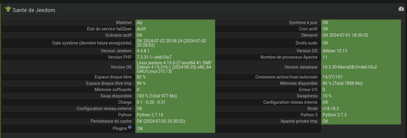

Page santé jeedom?
A fournir pour chaque demande
Ps: ce ne sont pas des erreurs mais des warnings; et ca change tout :wink:
Oups, désolé @Mips ,
La voici :
Merci !
Ok dans le cas de debian 10 ca ne devrait pas avoir d’impact mais ca sera bloquant sous debian 12.
Par contre c’est curieux car j’utilise le plugin sous debian 12 et je n’ai rien de bloquant.
Je me note un rappel pour vérifier demain.

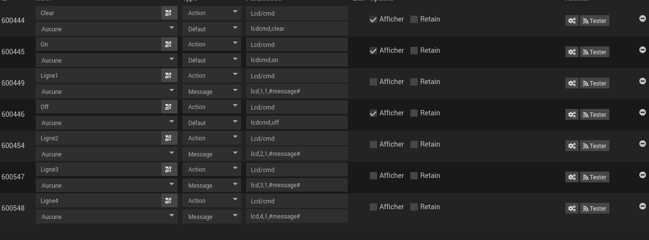

As-tu une ou des commandes de ces équipements dans lequel tu passes un array comme message?
je peux voir les commandes action/message? je pense que ca doit être lors de l’utilisation d’une telle commande qu’il y a le warning
Bonjour @Mips ,
Les seules commandes que je passe en message sont sur un esp avec lcd qui ma permet d’avoir différentes infos comme la température du salon, les températures extérieure actuelle, les alertes météo et s’il y a un ou plusieurs updates de plugin à faire… voici la capture d’écran des commandes de ce module :

Je ne sais pas si le problème est avec ces commandes, c’est un peu compliqué sans avoir la vue complète.
Quoi qu’il en soit, j’ai protégé la ligne de code en question, avec la beta qui sera dispo demain il ne devrait plus y avoir de warning
