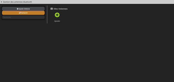

Depuis la suppression de ma dernière antenne remote qui s’appelait « Control », j’ai un message d’erreur récurrent que je ne comprends pas.
0043|[2021-11-28 11:16:36]INFO : Restarting daemon on remote control
0044|[2021-11-28 11:16:36]INFO : Lancement du démon distant
0045|[2021-11-28 11:16:36]ERROR : Erreur sur la fonction cron du plugin : Call to a member function getCache() on bool
0046|[2021-11-28 11:17:02]INFO : Restarting daemon on remote control
Jeedom 4.2.3
Blea : 2021-04-06 16:26:29
Des idées pour y remédier?

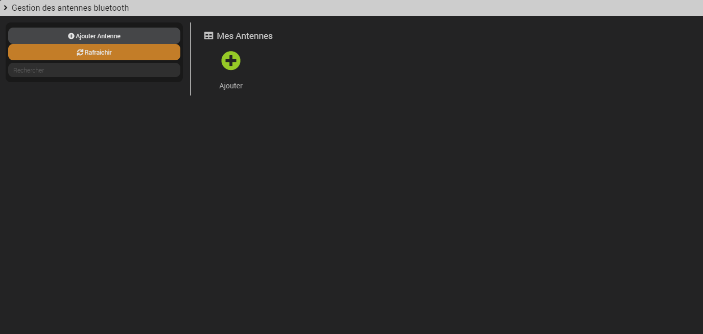

Bonjour, j’ai un problème très similaire, suite moi aussi à une suppression d’antenne (elle gardait les périphériques présents alors qu’ils n’étaient plus en vue) mais ce n’est pas la fonction getCache() qui pose problème dans mon cas mais getRemoteName() :
[2021-11-29 08:30:17][ERROR] : Erreur sur la fonction cron15 du plugin : Call to a member function getRemoteName() on bool
[2021-11-29 08:45:18][ERROR] : Erreur sur la fonction cron15 du plugin : Call to a member function getRemoteName() on bool
[2021-11-29 09:00:19][ERROR] : Erreur sur la fonction cron15 du plugin : Call to a member function getRemoteName() on bool
[2021-11-29 09:15:18][ERROR] : Erreur sur la fonction cron15 du plugin : Call to a member function getRemoteName() on bool
Le problème remonte dans les logs tous les 1/4 d’heure et je pense que le plugin n’aime vraiment pas la suppression d’antenne…
Je précise que malgré cette erreur, le plugin semble continuer à fonctionner correctement de mon côté.
Merci pour votre aide.
Edit : jeedom en 4.1.27, blea version du 06/04/2021 et antennes en 2.9
