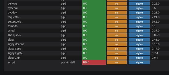

En 4.1.7 la gestion des package ne marche pas elle sera utilisable en 4.2
Ha OK merci de la réponse
(oui pour l’instant cela ne me pose pas de problème), j’avais vu ça en fouillant alors j’ai posté. bref je gratte, comme ça j’ai appris qu’il y avait un log de compilation des dépendances (même si je ne sais pas encore comment le consulté…mais je cherche)
Alors, je confirme pour l’instant il n’y a que la gestion des packages qui ne marche pas.

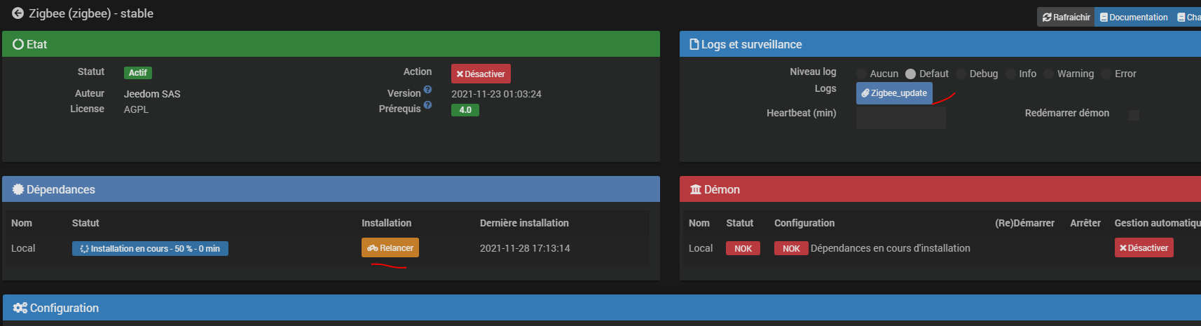

J’ai effacé les 2 log zigbee (zigbee et zigbee_1) puis j’ai relancé
les dépendances, et maintenant je ne vois pas d’erreurs dans les 2 log, j’ai un log zigbee_update qui est apparu et il n’a pas d’erreur non plus.
Par contre je n’ai pas trouvé de section « installation des dépendances » peut-être j’aurais du faire une désactivation/réactivation ou une réinstallation complète.
Pouvez-vous me confirmer que ce que voulais #prfalken « Log de compilation des dépendances » est bien une section de du log zigue ? Où est-ce un autre fichier que l’on trouve ailleurs ?
Oui quand tu relances les dépendances, comme ci dessous, le log apparait quand tu cliques sur rafraichir
Ha oui merci, comme ce n’est pas indiqué pareille que dans d’autres plugins je n’avais pas fais attention c’est sur la première ligne « Launch install of zigbee dependancy » et comme il y a quelque warning je le mets ici.

Mais cela a l’aire bonne non ? (je ne connais rien en programmation :slight_smile:
Ben tes dependances sont ok.
Quel est alors le souci qu’il reste ?
:+1: Merci (j’ai pas encore remis d’équipement, j’étais parti sur autre chose)
