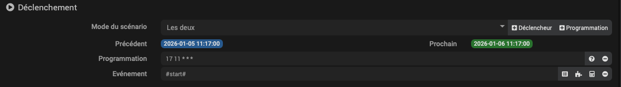

Je suis face à une erreur lors de l’exécution de mon scénario chaque matin à 1h07.

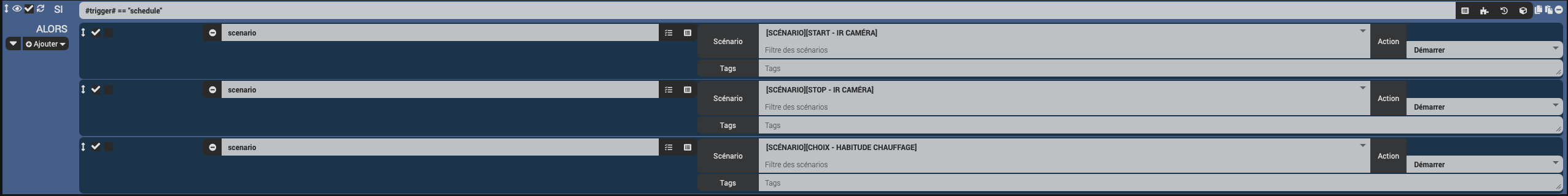

Dans le screen suivant j’ai changé l’heure du cron puisque j’ai vidé les logs de mon scénario:
Voici la partie de mon scénario concerné par cette erreur:
#trigger# == "schedule"

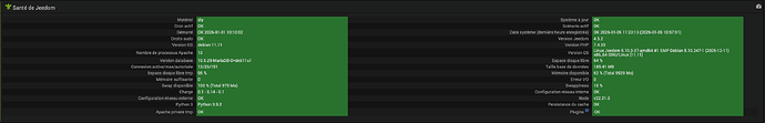

Page santé Jeedom:

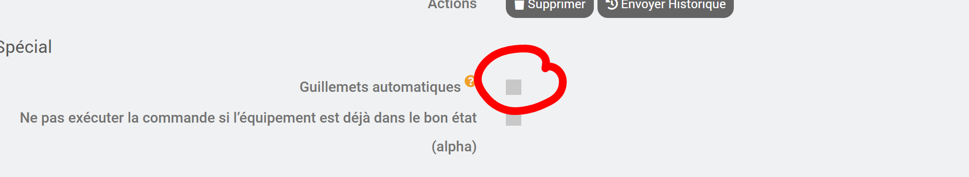

A Toms
Essaie avec
'#trigger#' == 'schedule'
si tu n’es pas en guillemets automatiques.
Qu’avez vous dans cette case (Configuration>Equipements) ?
Par défaut elle est cochée
Dans mon cas c’est coché.
Voici le retour du test:
