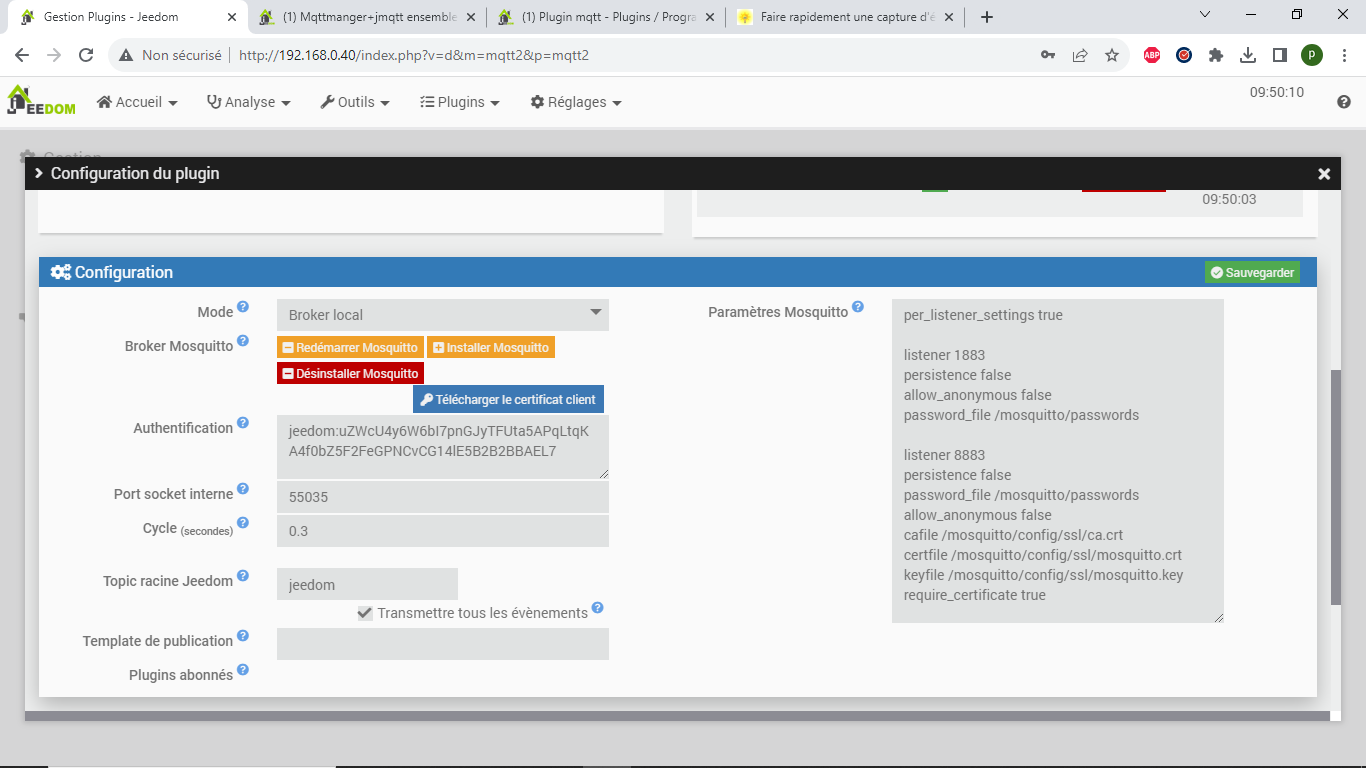

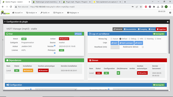

je souhaite passer à jeezigbee . j’ai installé d’abords MQTT , mais après installation , le demon reste au statut NOK.
Pouvez vous m’aider ?
Je vous donne une copie écran et des logs
cordialement

Quelles sont tes versions de Jeedom et mqtt2 ?
Page santé ?
As-tu installé Mosquitto (Broker MQTT) ?
D’après les logs :
[2023-08-05 07:25:04][ERROR] : Error on connection to mqtt server : Error: connect ECONNREFUSED 127.0.0.1:8883
Mqtt manager n’arrive pas à s’y connecter mais est (je pense) bien installé.

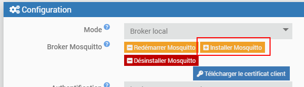

Sinon :
Bad
j’ai réinstallé Mosquito et j’ai relancé le Demon et le statut et configuration sont passées au Vert ! .
