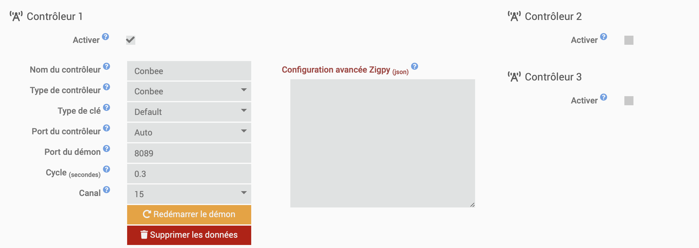

Et la conf de la clé

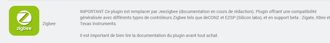

Le plugin zigbee est obselète, il faut migrer sur le plugin jeezigbee.

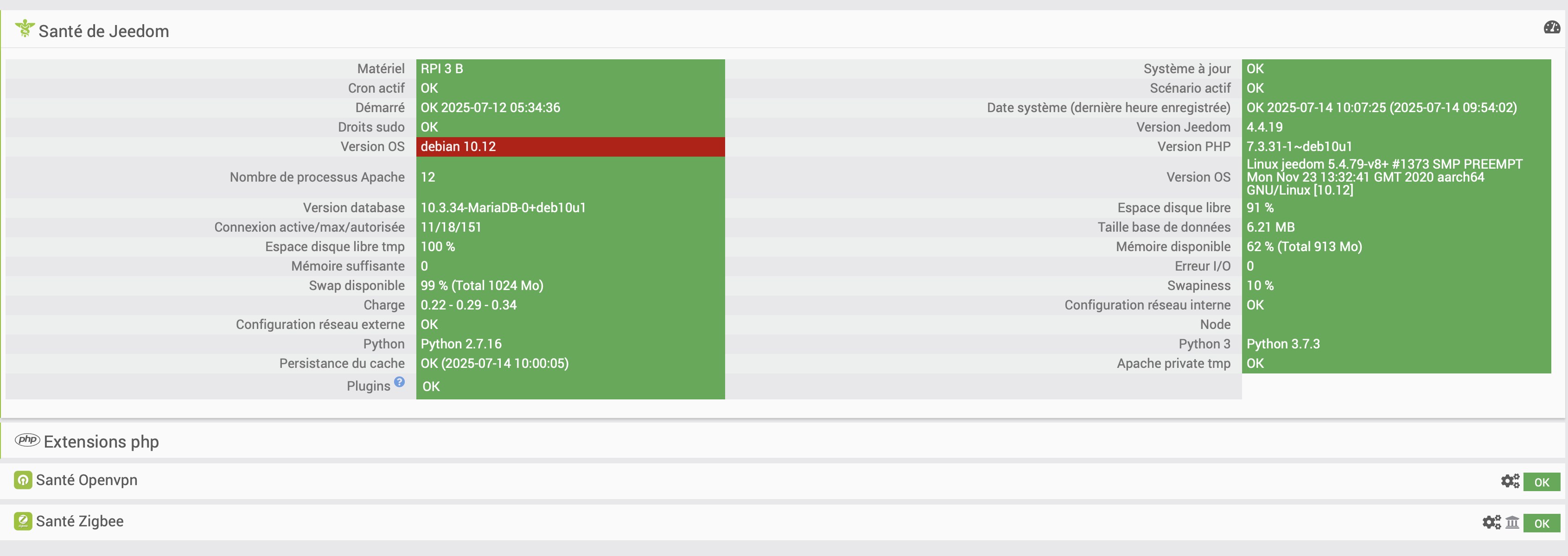

Peut-on avoir une capture de la page santé, merci.

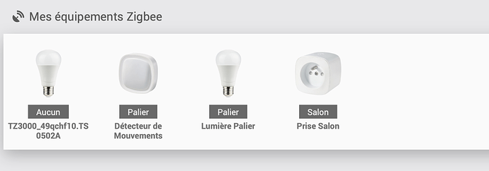

Combien d’équipements as tu dans le plugin ?

Voici mon état de santé:
Avec le plugin Zigbee j’ai une prise électrique qui commande une lampe, j’ai également un détecteur de présence qui commande l’allumage d’une lampe zigbee sur le palier:

Tu es sur, que l’app agit pas sur un autre équipement ? Car je voit sur ta capture qu’il y a 2 ampoules
La 2 ampoule est en spare elle n’est pas connecté.

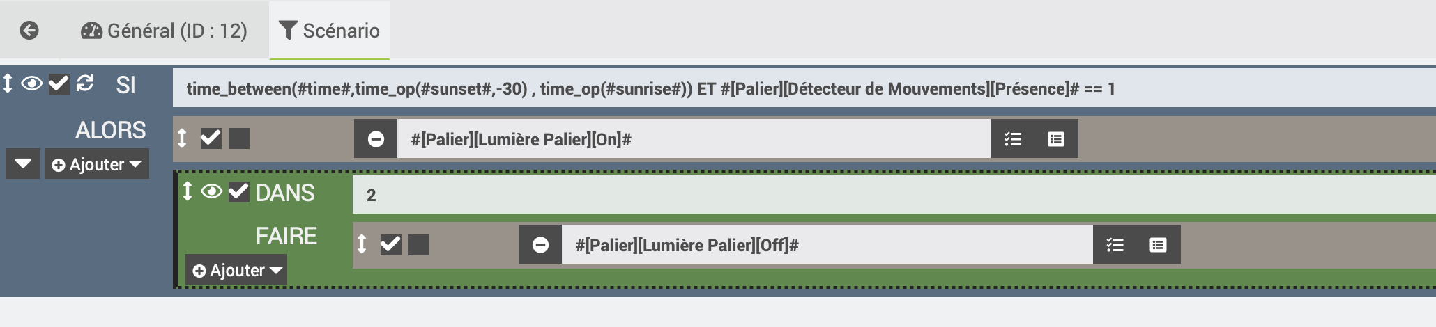

En fait mon ampoule devrait s’éteindre après 2 mn sans mouvement devant le détecteur.
J’ai arrêté le démon zigbee débrancher la clé un moment et rebranché la clé et redémarrer le démon zigbee. Je vais voir ce soir car le système fonctionne 30 mn avant le coucher du soleil.
Voici le scénario:

Moi ce que je vois dans tes log, c’est que le scénario a bien fonctionné, mais au moment de faire l’allumage ta lampe ne repondait plus, et a l’extinction non plus.
