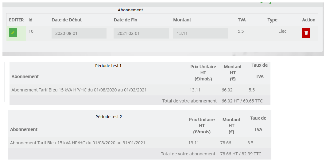

Je compare actuellement la partie abonnement de la génération de facture avec la facture EDF.
Comment ce fait-il que le montant soit inférieur pour une période plus longue ?

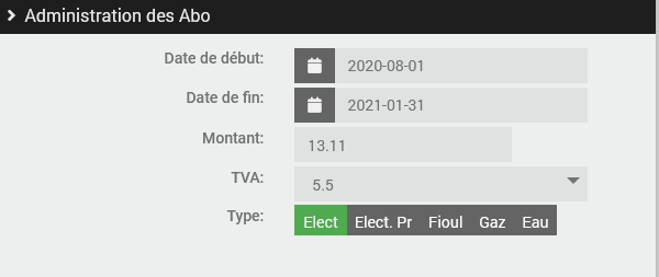

La différence est la date de fin dans l’administration des Abo: 1er février 2021 vs 31 janvier 2021.

On peut voir la config de l’abonnement. J’ai vérifié de mon coté, et je n’ai pas de problème

J’ai mis seulement un abonnement pour éviter un recouvrement de période.

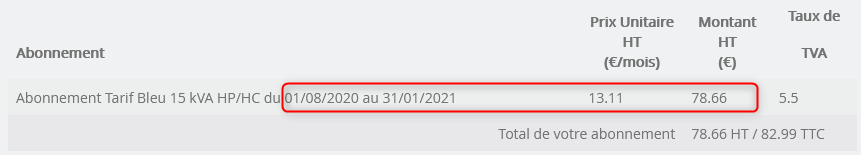

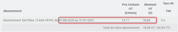

Pour la date de fin au 31/01/2021:
Pour la date de fin au 01/02/2021:
(Un seul abonnement)
Tu as bien q’une ligne dans le tableau abonnement? Et sinon qu’elle est la période de la facture?
Quand tu fais ton essai, tu fais varier les dates d’applications de l’abonnement ou bien tu fais varier les dates de la période?
L’essai que j’ai fait est de faire varier la durée de la période
Une seule ligne d’abonnement du 2020-08-01 au 2021-02-01 à 13.11€.
Période test 1 : 01/08/2020 au 01/02/2021; Total de votre abonnement: 66.02 HT / 69.65 TTC
Période test 2 : 01/08/2020 au 31/01/2021; Total de votre abonnement: 78.66 HT / 82.99 TTC
Si je réduis la durée d’abonnement ( du 2020-08-01 au 2021-01-31 ) les totaux sont identiques pour les deux périodes (78.66 HT / 82.99 TTC)
